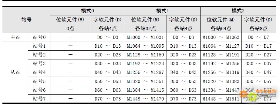

我现在两台PLC用N:N网络功能通讯,使用模式2,那我在主站程序里面是不是不能用M1064-M1127和D10-D17了吗?还有就是我在主站里面LDX0,OUTM1064,在从站LDM1064,OUTY0,这样就可以控制了吗?

M1064 ----M1127及D10---D17,在主站里只能读取,不能赋值,在从站里要赋值,不然在主站里都是0

主站里面LDX0,OUTM1000,在从站LDM1000,OUTY0,就可以实现你的功能。
各站所对用位元件要赋值,其它站来读取这个位元件。

那我是不是要把这些衔接软元件全部都留出来,每个PLC里面都不用它们?

发表于:2015/8/26 18:05:39
回复 #4楼 mrdenghui
你理解错了。
比如在主站中有一段程序:
LD X0 OUT M1000
在如果主站的X0为1时,M1000状态就为1.
此时,如果在其他从站中(如从1)有以下程序:
LD M1000
OUT Y0
由于主站的M1000为1,M1000的状态从主站传送到从站,因此Y0会为1.
即:以上程序:
当主站的X0为1时,从站Y0输出1
+10

分配寄存器区块,远程写映射到本机为只读,本机写映射到远程为远程只读
