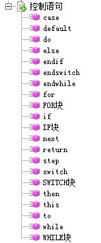

前几天我跟贴说过要熟悉一下力控的软件,在使用脚本的过程中,发现这货实在太奇葩了。
1、脚本编辑界面中竟然同时存在for,和FOR块,原以为for是C脚本,而FOR块是VB脚本,最后用下来竟然都是VB脚本。
而且每行需要使用分号结尾,看起来又像Pascal语言。
原来这货是C,Basic,Pascal的结合体。
2、整型除法中竟然会发生1/2的结果等于1,传统做法都是等于0,所以导致我为了求的一个字节中ON的位数而只能使用:
countVarRes=0;
FOR ControlVar = 0 TO 8 STEP 1
  countVarTemp=countVar&Pow(2,ControlVar);
  IF countVarTemp THEN
     countVarRes=countVarRes+1;
  ENDIF
NEXT
竟然调用POW函数才能做到。

楼主看来做过不少东西  我只做过北京力控的软件 感觉了习惯了还好吧  没什么不习惯的

记得力控是类c的啊,看楼主的程序觉得更倾向vb啊,难道我记错了
