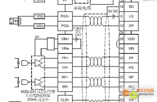

问下,FX2N-10PG是差动线输出的,我想改成脉冲+方向的,请问也是这样接线吗?

要看是漏型接法还是源型接法,如果是漏型PP和NP短接接5V,PG和NG接信号;如果是源型PG和NG短接接0V,PP和NP接信号.要5V信号哦。

嗯谢谢了

10PG不能接成集电极型的
