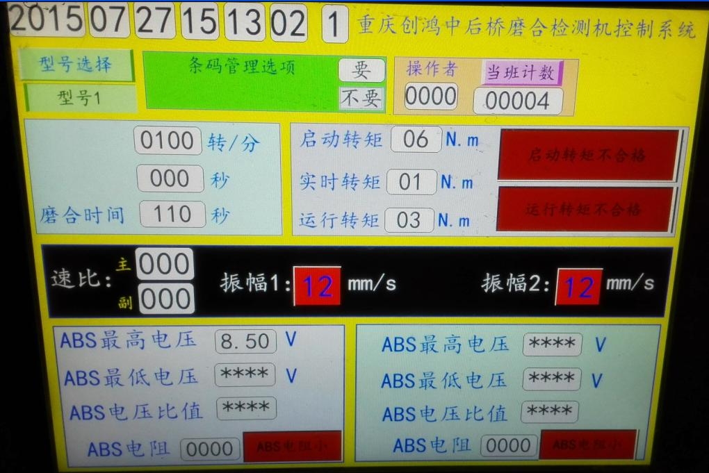

都是大屏的设备,是不是美观,这就不敢说了,但操作方便就行了。
汽车车桥生产在线检测设备;其它大批量零件生产过程检测,

感觉看了前两张有点眼花,有点乱表情

好乱
色彩过多感觉眼花缭乱的

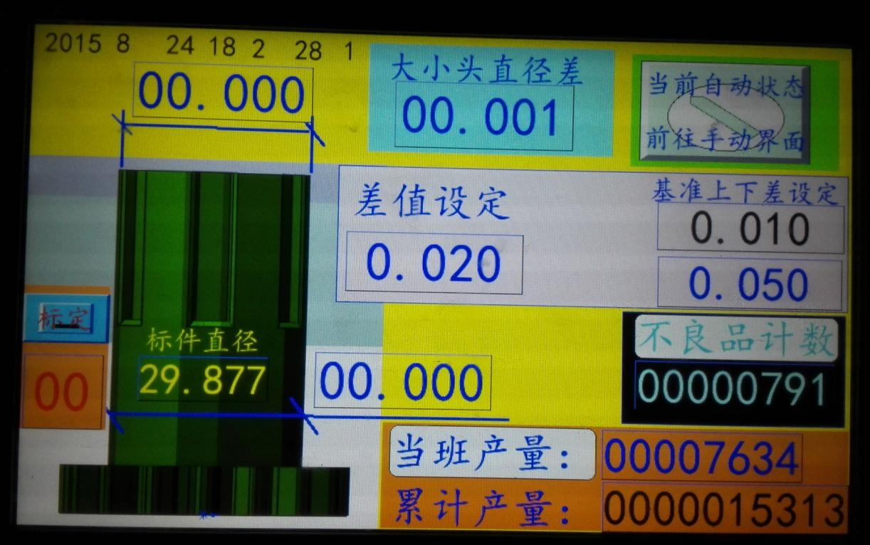

有点密集 恐惧症  那个工件的图形怎么弄的  是cad导入的么?

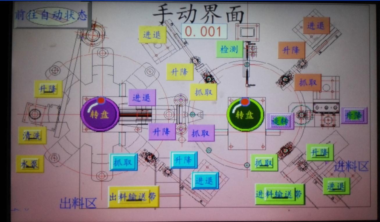

前面那台机,装了24个气缸,4个步进电机,如果按传统的,什么机构什么动作来做,到时候自己都不知道哪里是哪里了。因此我把二维的CAD装配图弄上来,然后在当前工位上进行开关设定,这样只要能看懂机械图纸的,或者说只要看到机械,就知道哪个开关是做什么的了。第一个图上的齿轮也是一样,把3D图放上来,直接标注,这样非常直观。

第二个图下面做个ps做的图就好看了啊。
