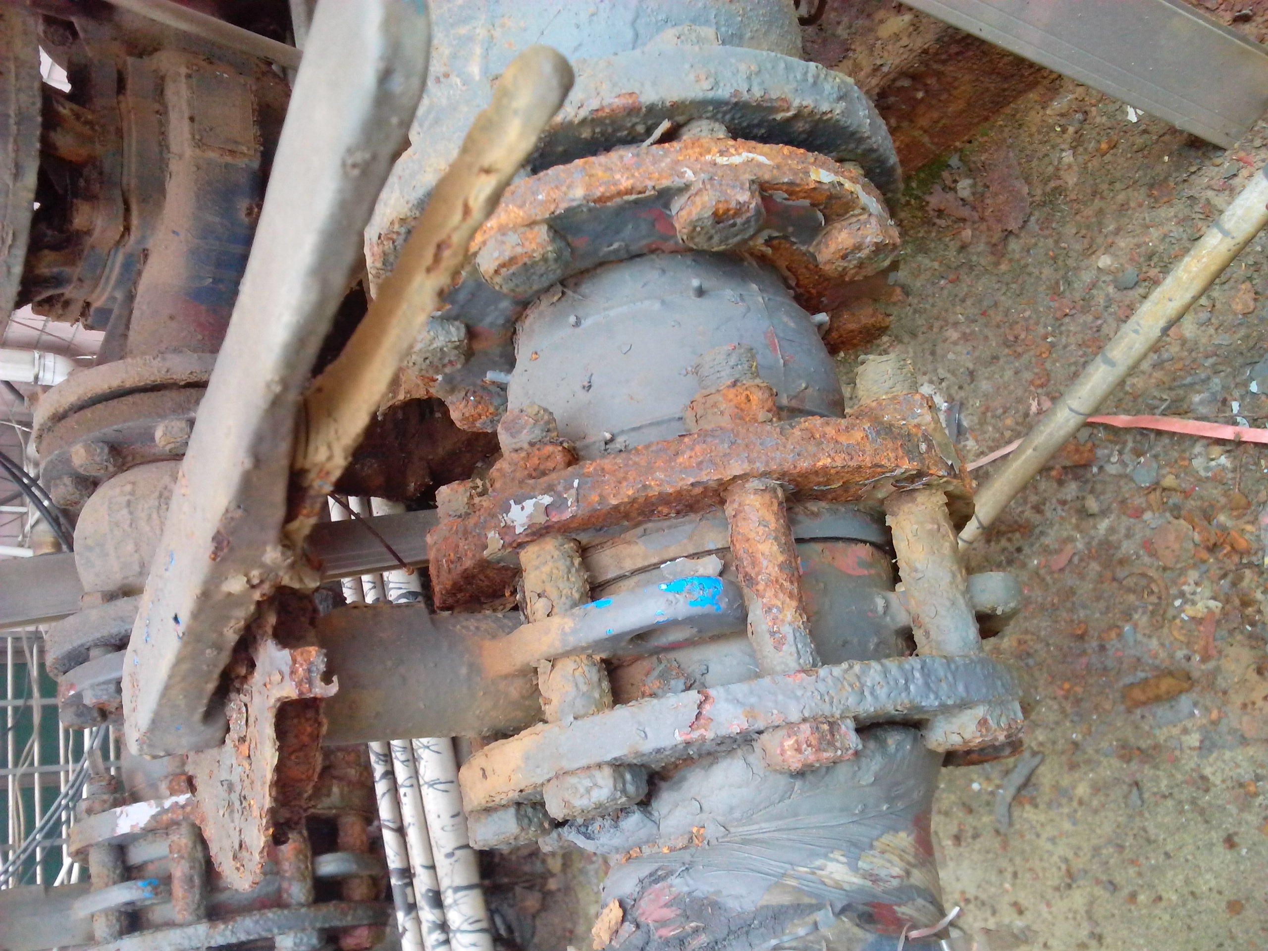

这样锈!怎么处理!

一年一次刷漆,到底是管子的不挽留!还是漆的错!是管子喜欢穿新衣!还是对旧漆的不挽留!怎么处理!..

喷漆之前一定要把原来的底漆打磨干净。

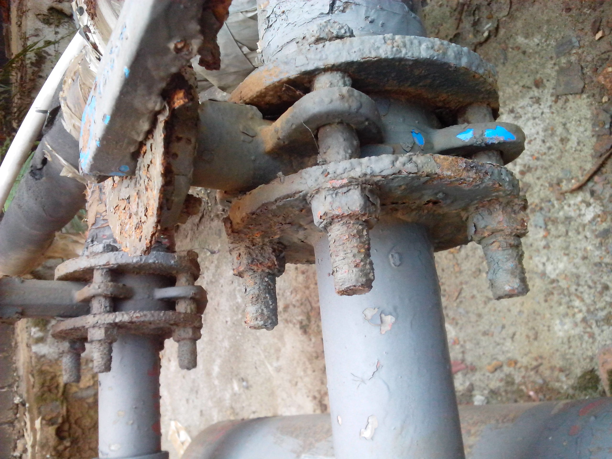

锈的那么厉害,螺丝还能拆掉么

这个刷油漆好像没多大作用了,而且刷漆之前得看到金属本色再刷上漆才有用。不知管道内走什么介质?螺栓是否考虑换了?

不敢动,怕坏了。如果要处理肯定把锈处都打掉才行。

估计是露天并且高腐蚀环境,楼主,上漆之前需要进行抛光作业的,估计你们省略掉了。

那是你的工艺处理不对,对旧锈太过挽留了

哦!是这样!怎样出理的干净!沙纸打磨吗!说下..
