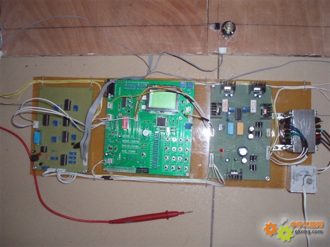

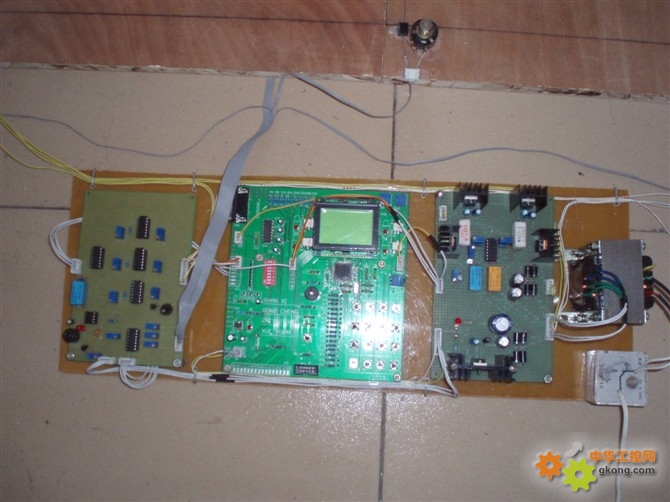

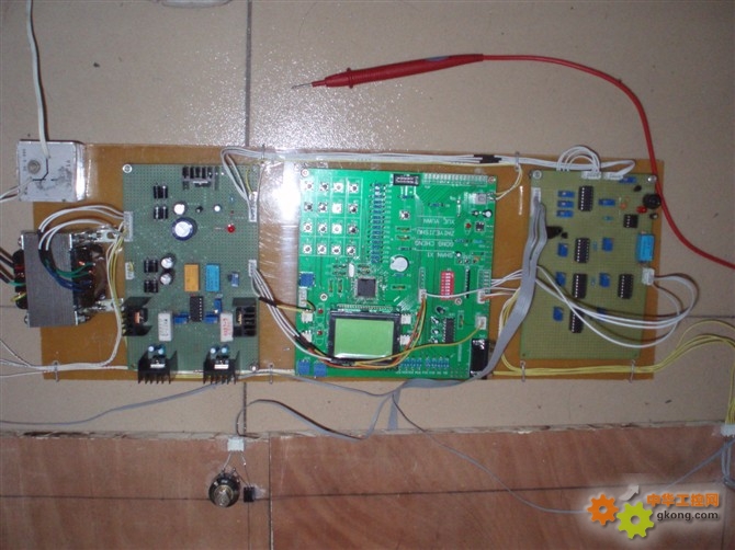

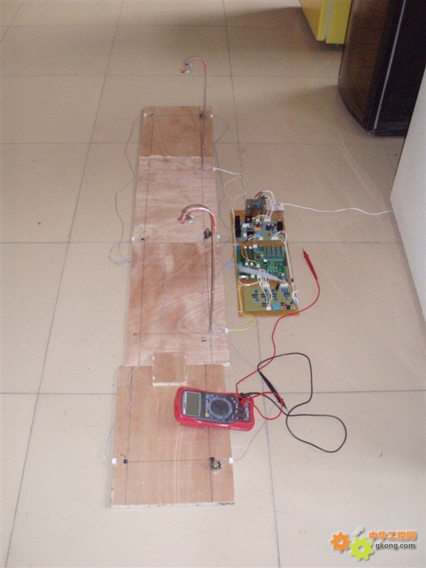

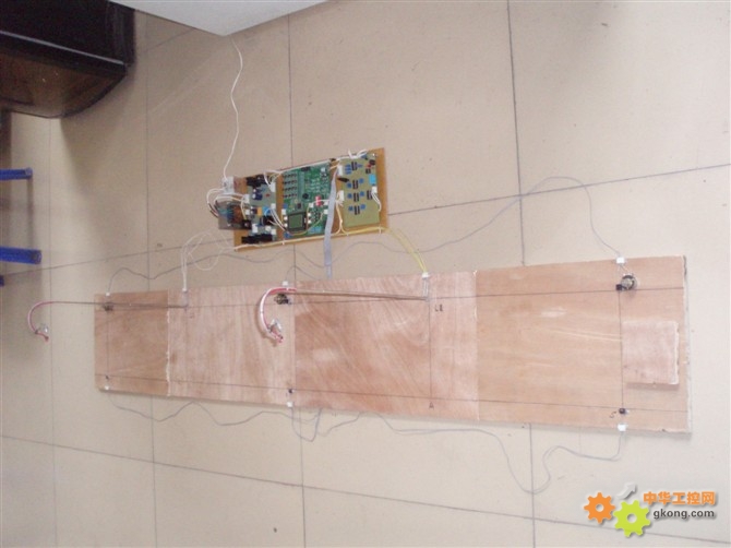

1.项目简介:大学时用了3天4夜的时间做的单片机模拟路灯控制系统,可以通过时间、车流、环境光线来控制路灯的开关。
2:项目亮点:①在检测人车通过的电路中由于对射式光电开关价格较高,漫反射式检测距离太短,经过苦思冥想我尝试使用两个漫反射式光电开关一个做发射用一个做接受用(安装时需要调节角度)实现了对射式光电开关的效果。②电线杆均采用升降杆方便维修。③故障检测电路可以准确定位那个编号的路灯有损坏并在单片机上显示编号,方便维修。
3.项目成果:获得全国大学生电子设计大赛山西赛区第一名,全国赛区第二名。
