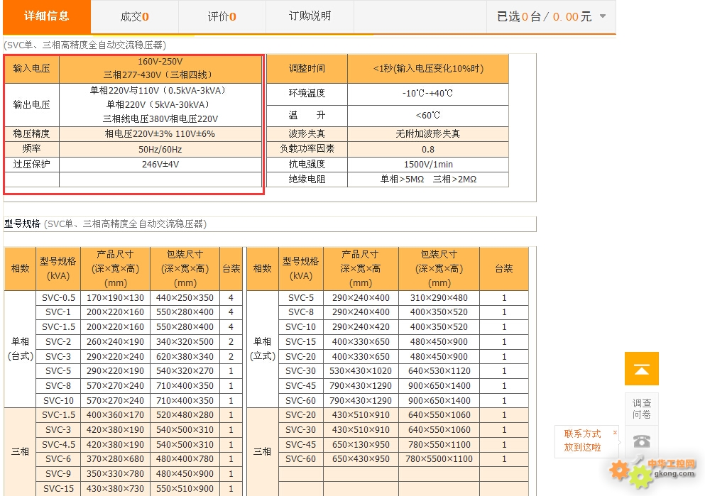

总功率在30KW这样,电压不稳定,低的话就是300多,我问了电子稳压器说是要高于380V才能保证稳压在380呢

起始具体的情况也是不知道呢?就是客户说现场电压低,也就300来伏,要怎么解决?因为设备中有伺服系统,所以对电压要求要高点

什么电子稳压器?你要找线圈式的三相高精度稳压器才对的呀。什么低于380V就不能稳压了?请看图片:

你与供电部门联系一下,问一下:“现有变压器是否有档位?如果有的话,叫供电局专业人员叫来把档位调整一下,至于怎么调供电部门知道的。”一般来说变压器都三至五档可调整的。

降到320v已经很严重了,要认真检查下原因,不能认为加一变压器就能解决。你30KW的功率如果是变压器容量或线路压降引起的,加变压器是不可取的。如果你的主功率设备允许320v正常工作,仅仅因为伺服控制可以单独加一个小变压器为控制电源供电。

变压器容量足吗?
还是线路太长或者太细了?
