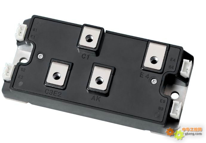

安川G7变频器保险烧了,请问那位大师有三菱模块CM200YE4-12F的资料
11882
xquan
文章数:3100
年度积分:692
历史总积分:11882
注册时间:2011/5/2
发表于:2015/8/23 10:49:04
是这个吗?

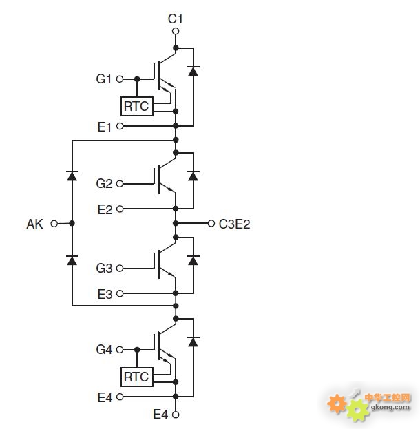

发表于:2015/8/23 10:50:11
200A/600V
