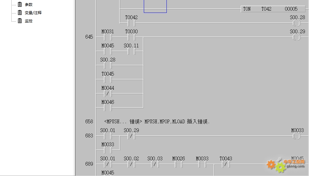

  来一个现场 LG PLC 上传的设备,设备现在倒是运行正常,但是从 PLC 上传来的程序,当中怎么有一段显示出错,这个是什么情况呀 ?
  为什么上传的程序中第 658 行出错了呢?
  但是现在设备倒是运行正常,因为程序有错,也不能修改,这个如何是好?

列数少了?

难道是软件版本问题?

  什么地方列数少了呀 ??

难道是软件版本问题?
 软件版本问题 ?
  是 K7M-DR40 的 PLC ,使用的软件 是 KGL 的 V3.62 版本有问题不 ?

程序发来看看

是不是软件条栏数目设置的与源程序不同?

使用3.65的英文版的就好了
