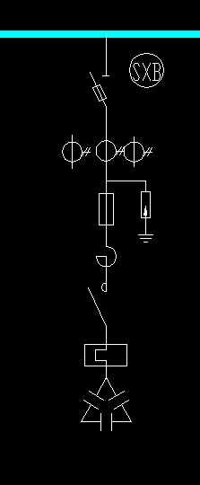

如上图所示,这个无功补偿柜的一次图中,电抗器和热继电器有没有必要都要?

我记得电容补偿柜的控制原理,就是刀开关下来,过了电流互感器之后,分配到保险丝,保险再进接触器,出来直接接补偿电容。这是低压侧补偿的一般方案。
难道楼主上面的图是高压侧补偿?高压我就不懂了。

回复 #1楼 cfg168
这是低压无功补偿柜

补偿柜子不用热继电器的。

是接触器吧!
这两样都需要

没见过用热继电器的低压补偿柜。

有种接触器带放电功能的,电容柜专用的,看外观类似带热继电器的接触器……

有用的,,,电抗是为了减少电容投退时对线路的影响,,,热继是为了防电容坏了,漏电造成空开跳闸 ,,都是有用的,,只不过现在都节约成本,少了不是热继就是电抗

看你这个图纸是可以的,低压补偿这些都要有是最好的。。
