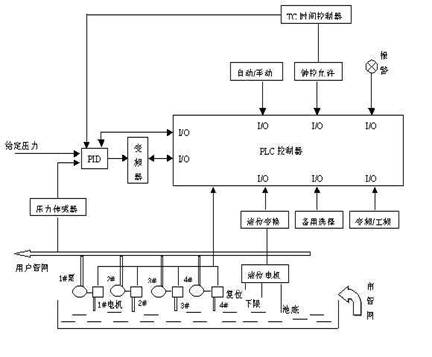

它主要是由PLC、变频器、PID调节器、TC时间控制器、压力传感器、液位传感器、动力控制线路以及4台水泵等组成。用户通过控制柜面板上的指示灯和按钮、转换开关来了解和控制系统的运行.
通过安装在出水管网上的压力传感器,把出口压力信号变成4-20mA的标准信号送入PID调节器,经运算与给定压力参数进行比较,得出一调节参数,送给变频器,由变频器控制水泵的转速,调节系统供水量,使供水系统管网中的压力保持在给定压力上;当用水量超过一台泵的供水量时,通过PLC控制器加泵。根据用水量的大小由PLC控制工作泵数量的增减及变频器对水泵的调速,实现恒压供水。当供水负载变化时,输入电机的电压和频率也随之变化,这样就构成了以设定压力为基准的闭环控制系统
该系统采用的是欧姆龙可编程序控制器SYSMAC CPM2A系列,I/O点数为60点,PLC编程采用OMRON CX-Programmer,它是Omron PLC的32位视窗软件支持工具,提供完整的编程环境,可进行离线编程和在线连接和调试,并能实现梯形图与语句表的相互转换。为了提高整个系统的性价比,该系统采用开关量的输入/输出来控制电机的启停、定时切换、软起动、循环变频及故障的报警等,而电机转速、水压量等模拟量则由PID调节器和变频器来控制。
