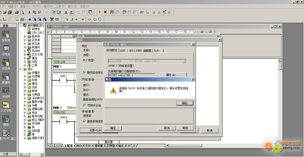

求助,从来没遇到这种情况。之前用的好好地,装了博途后就用不了了。

每次开机还弹出通讯设置窗口,打开帮助是 SMATIC shell

在线等,急!。。。!!

怎么也找不到原因,是不是要把博途卸了?

好像是你的控制面板里要设置PG/PC接口,在那边更改下。有试过没有呢?

有程序的话最好是重刷一遍试之

装了TIA后重新安装下200的软件试试
记得在STEP7的时候,要先装STEP7再装200的软件的
