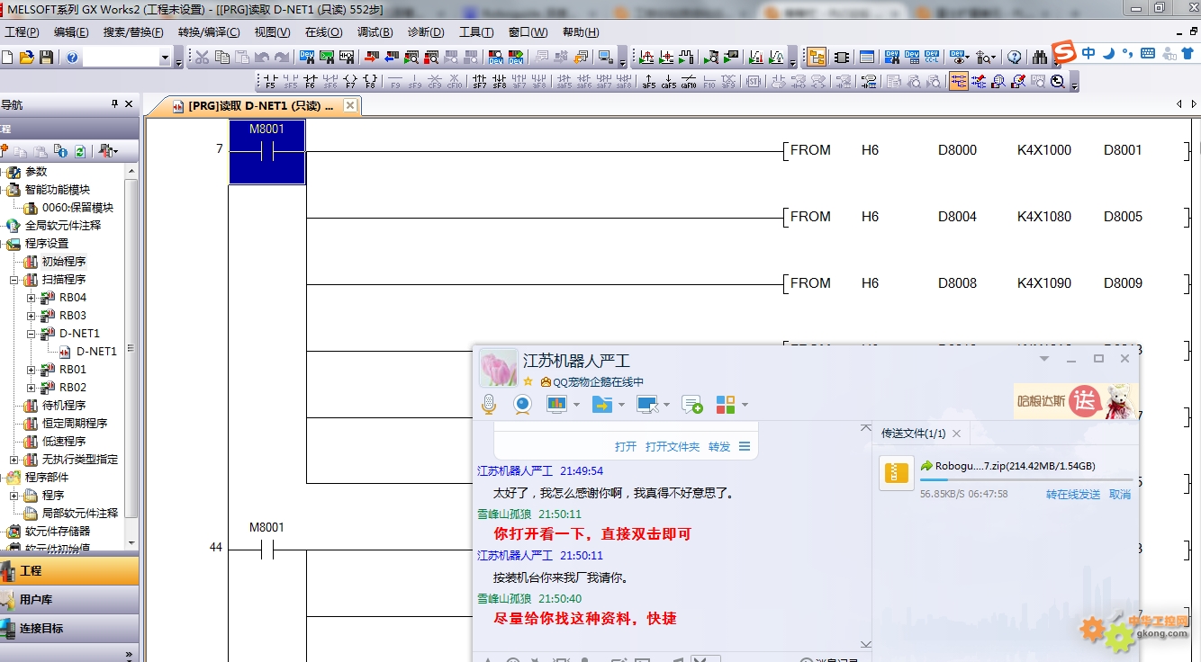

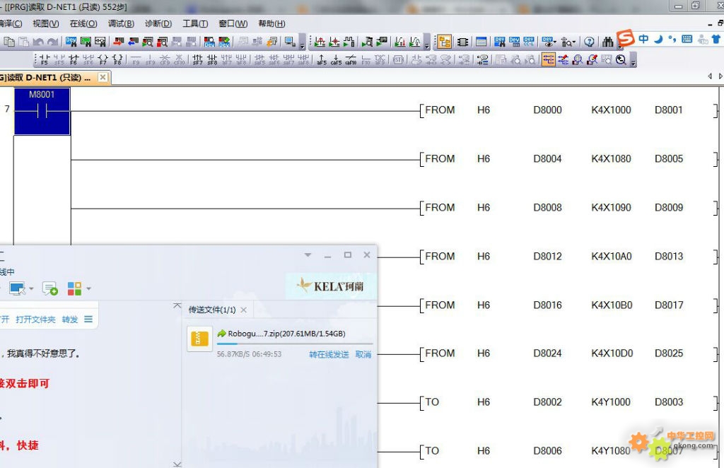

FROM HOC HOEO K4X200 K2怎么理解?表情

写数据,模块号,通道,数据,数据量

看看手册from和to指令,一般都是用在模拟量和数据量转换的

你这个应该是读D-Net总线的输入点数据,32点的输入模块

读缓存,模块号,缓存号,读数据字,读2个缓存。

把1个固定值传送到N个地方,可以理解为把N个篮子同时放进或替换为一个相同值

这个是三菱是读D-Net总线的输入点数据,32点的输入模块

这个是长安铃木的天语生产线车体生产线程序

你要结合这个具体是什么模块看程序,看下起始地址为0C0模块是什么模块。
