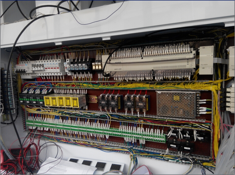

【菱动】设备改造控制器为三菱FX2N的PLC

不盖线槽盖子真难看

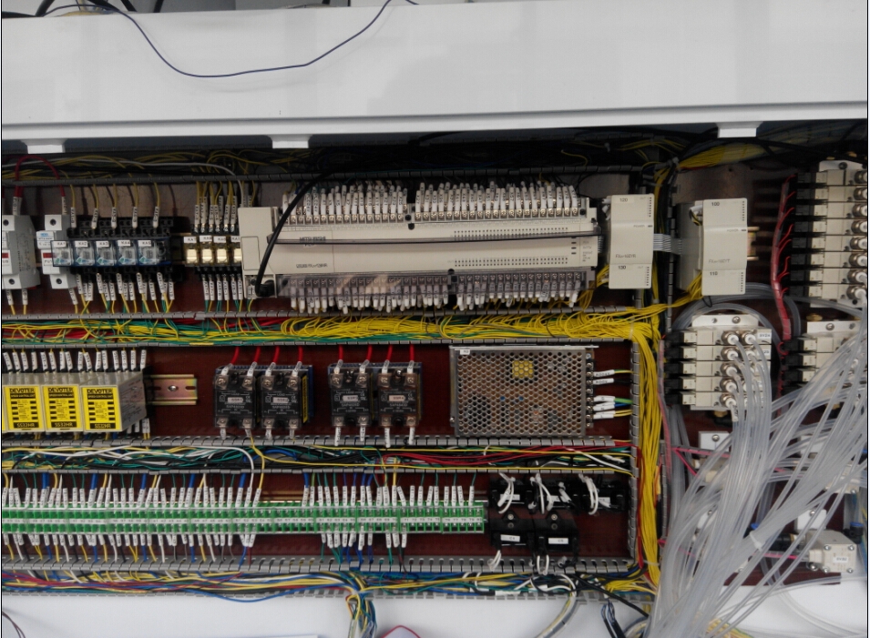

电磁阀也装在电柜里,气源不干净以后会有很多问题哦。

上排的中间继电器完全可以转移到下排去,这样就可以给扩展模块预留足够的安装空间了,三菱PLC最后面那第二个扩展模块的安装也就没有现在那么难看了。
不会是临时客户要求加装的功能导致的吧。

太紧凑了,把电源模块移至下底侧,中继下移一排,电磁阀另加一个气控箱

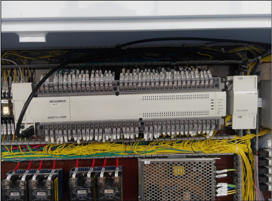

128的PLC原来这么长啊,没见过,难道是布袋除尘?

新改造的,怎么还用FX2N的,这个也是停产的产品了,可以选择FX3U的了。

128点的还不够,加了扩展,控制复杂不
这个的确是!
建议分开
不然来个喷雾就麻烦了!

这个是前几年做的吧;
