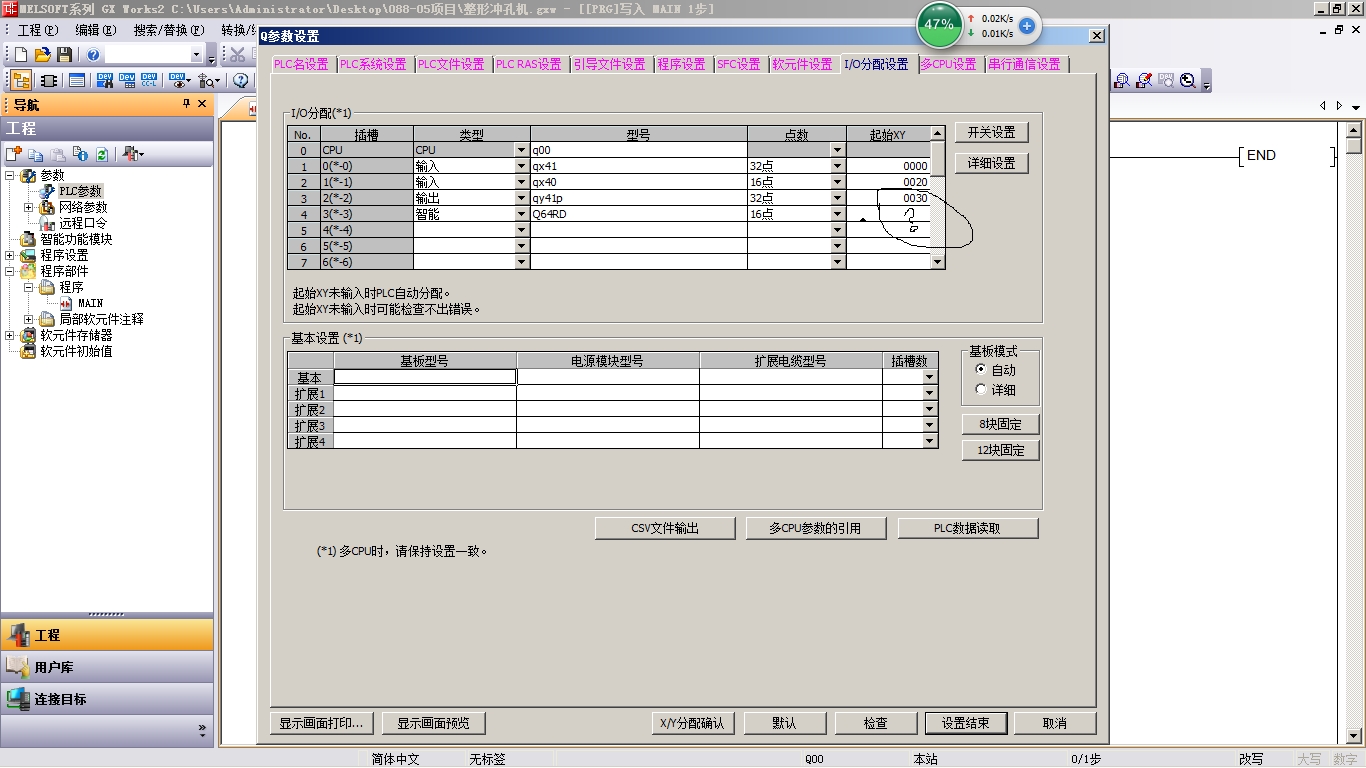

看手册要给Q64RD模块分配I/O地址.请教地址怎么分配.打问号的地方.

50开始,60,70..............随便写。

你第三个模块是30开始,32位的模块,那占用的地址是30到4F,那后面的模块地址只要不和这个重复就可以,50以后的都可以设置。

50以后的物理地址都是在外部找不到的对么?但是在程序里面可以用,对么?
此帖发自论坛手机版

如果是设置成50,那它占用的地址就是50到5F,这个50到5F是没有实际接线的,是模块和CPU之间交换信息的,编程时要用到这些地址。

谢谢版主.

高兴了你来一个1FF都行

高兴了你来一个1FF都行
1FF指的模块通道号码,起始地址是1FF0
