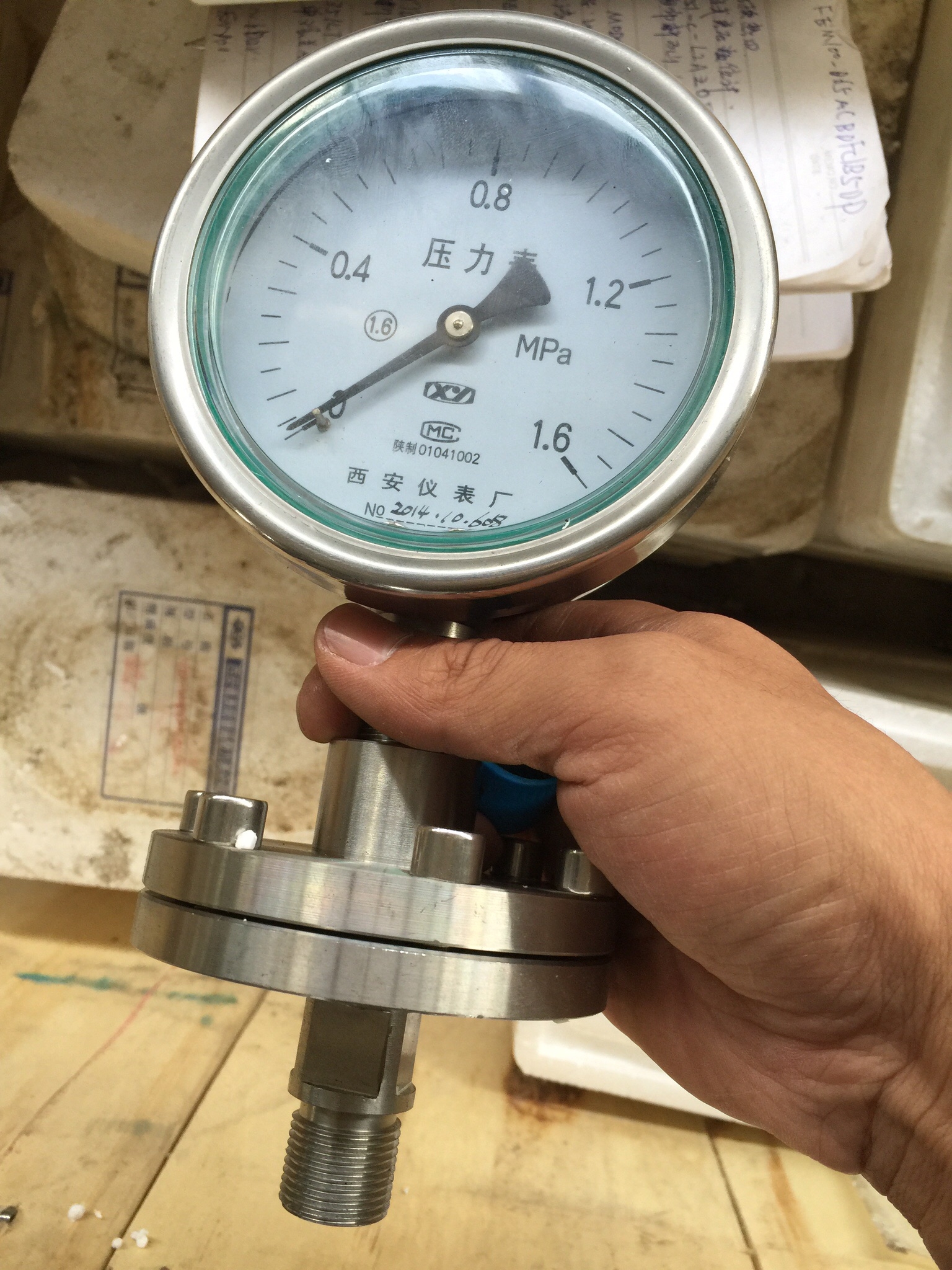

求助这种压力表一般在什么地方用?是什么压力表了?

防震的地方 用

这是气压表吧,只是高档一点。

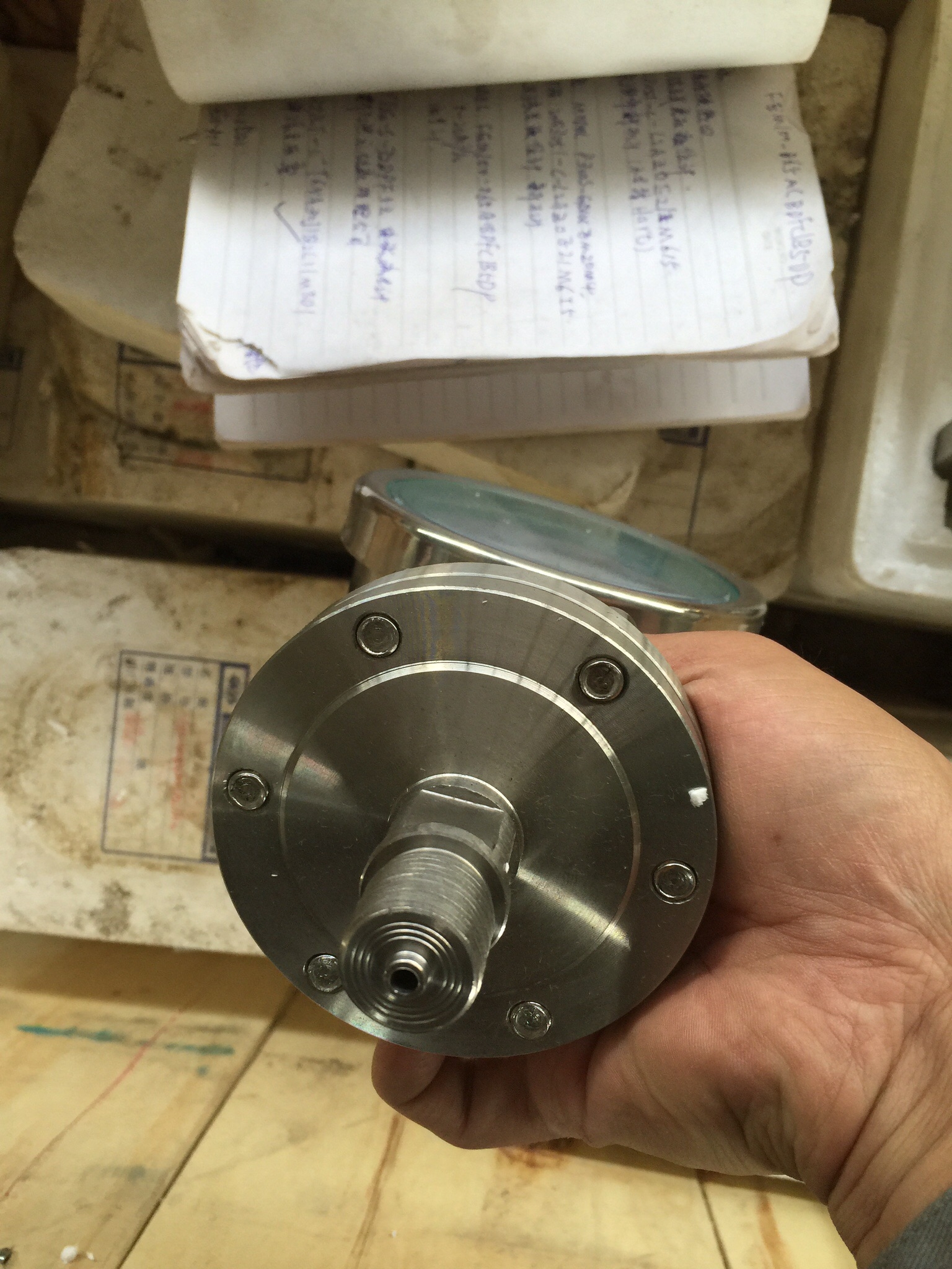

全不锈钢耐腐、耐震隔膜压力表,对测量介质和环境具有良好的抗腐蚀性,而且对环境震动和介质脉冲(表头内装入阻尼装置后)具有良好的抗震性。一般的地方用这个就是钱多多。

楼主有米装在空压机上都可以。

不锈钢高档普通压力表,耐腐蚀。

化工行业用的较为多

这个没有所谓装在什么地方 只是有米没米的问题 有米的话 都装成这个也无可厚非

不锈钢隔膜压力表 不是耐震的 里面有耐腐蚀膜片 一般用在各种硫酸或有腐蚀的液体或气体设备管道上

这种压力表比较精密
比普通的贵多了
化工管道上就要这个!
