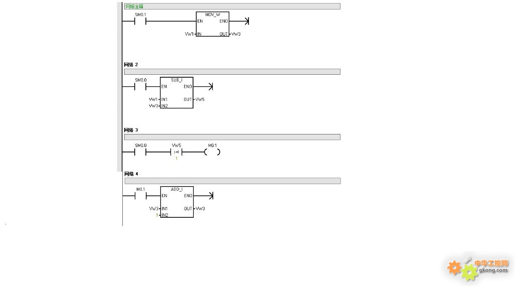

西门子200的plc,需要用VW区的数值变化来作为一个条件,比如VW加1了,把VW加1的瞬间得到。取到这个上升沿。

扫描时启动数据右移或者左移均可,然后立即比较移出去的数据与当前数据即可

我用时间来判断的,现在没取道

发表于:2015/8/21 12:00:36
