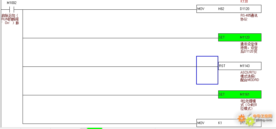

跪求台达EH3用modbus和松下pv200通信 急急急急急急

com2是触摸屏

接下来怎么写和视觉的通信

和触摸屏通讯 不是在方案中选型MODBUS 然后再使有和MODBUS 地址就可以吗
