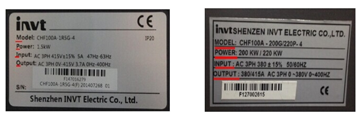

      作为国家重点高新技术企业,英威腾一直致力于成为全球领先、受人尊敬的工业自动化和能源电力领域的产品与服务提供者,在工业自动化和能源电力领域内多项技术处于国内乃至国际一流水准,且拥有各类专利700多件,营销网络遍布国内及海外60多个国家和地区。但高速的发展及过硬的技术随之带来了很多打着“INVT”品牌在市场销售的假劣仿冒产品。针对假冒、侵权现象,我们来告诉您如何识别英威腾正品。

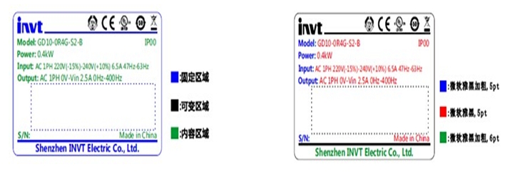

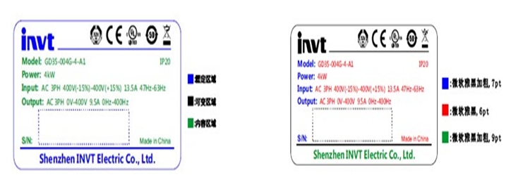

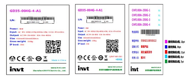

1.铭牌:
英威腾目前出厂的产品铭牌形成了统一的标准,只有两种规格大小,且文字排版格式固定,见下图:
产品标签:48.5*29.5
产品标签:74*39
         包装标签(出国外)                      包装标签(出国内)                   物流标签
a.铭牌四角是椭圆形:
    正品(四角椭圆)                                                                       仿冒(四角直角)
b.铭牌四个参数名称:Model、Power、Input、Output,只有首字母是大写
   正品(只有首字母大写)                                                            仿冒(字母都为大写)

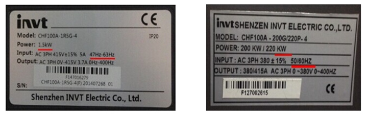

c.功率kW,其中k为小写、W大写;频率HZ,其中H大写、z小写
  正品(k小写、z小写)                                                                仿冒(K/W、H/Z都大写)

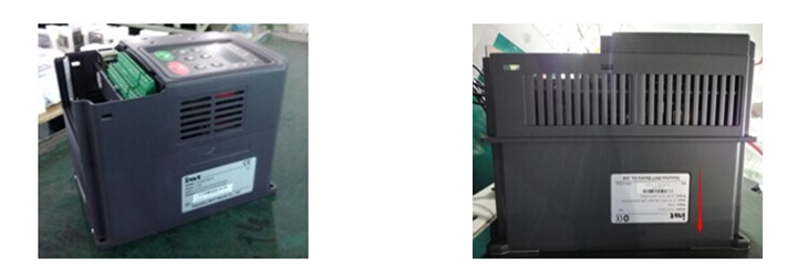

d.铭牌粘贴,老产品铭牌粘贴与机身方向一致,GD系列产品铭牌粘贴与机身方向相反
