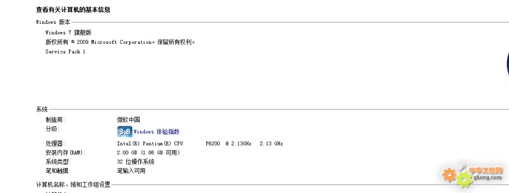

电脑配置如下

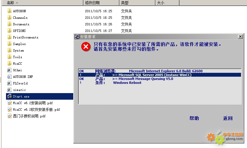

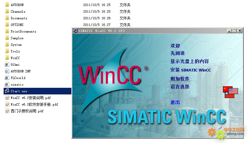

安装西门子的软件如下
第二项已经安装好,为什么还是提示末安装,如何破解?情况如下

请安装WinCC 6.2另外一张光盘内附带的SQL2005软件。
安装完后记得重启你的PC。
从WinCC7开始,SQL被集成进WinCC。以前的版本均需要单独安装SQL。

装过了,也重启电脑了,还是一样的提示

这个是网上破解版的,免费的.刚转学西门子,不懂,以前接触的是三菱的

6.2不能在windows7上安装哦
可以在 xp SP3上装。

6.2不能在windows7上安装哦
可以在 xp SP3上装。
[此贴子已经被作者于2015/8/20 21:51:55编辑过]
哦,哪WINCC V7.3可以在WINDOWS7上安装吗?

7.0以下的版本最好在xp上安装。

谢谢,现在找了一个V7.3版本试试

是啊6.0的要单独安装SQL。7.2的版本就集成SQL了
