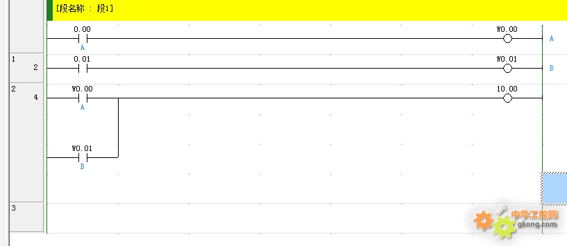

那不就是一个或的关系么,如果分开写,你将面临双线区的问题,如果靠中间线圈过渡来避免双线区,那不是又兜回或的关系了么。
LD A
OR B
OUT 17.00

楼主看下双线圈的含义,以后面那个为主,但是你前面还分开写一个有什么用呢

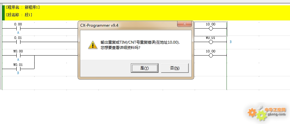

发表于:2015/8/19 20:57:09
菜鸟献丑了表情

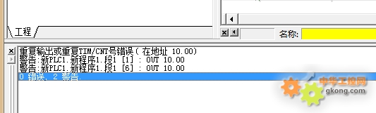

这样会报错啊。。记得看过一个程序。用的步进,最后编译的时候,会提示,但是可以编译完 也可以运行
[此贴子已经被作者于2015/8/19 20:59:51编辑过]

发表于:2015/8/19 21:02:01
是可以运行,双线圈前面的那个输出可能运行不了,影响整体

新手还是尽量避免双线圈输出;

为什么上面的朋友都局限在输出(out)
如果只用out指令,只有最后一个起作用。
5-6楼这样没问题,如果去掉中间的过度不是更简单?
用SET RSET ....,很多方法
不明白楼主为什么要分开,增加解读难度?
