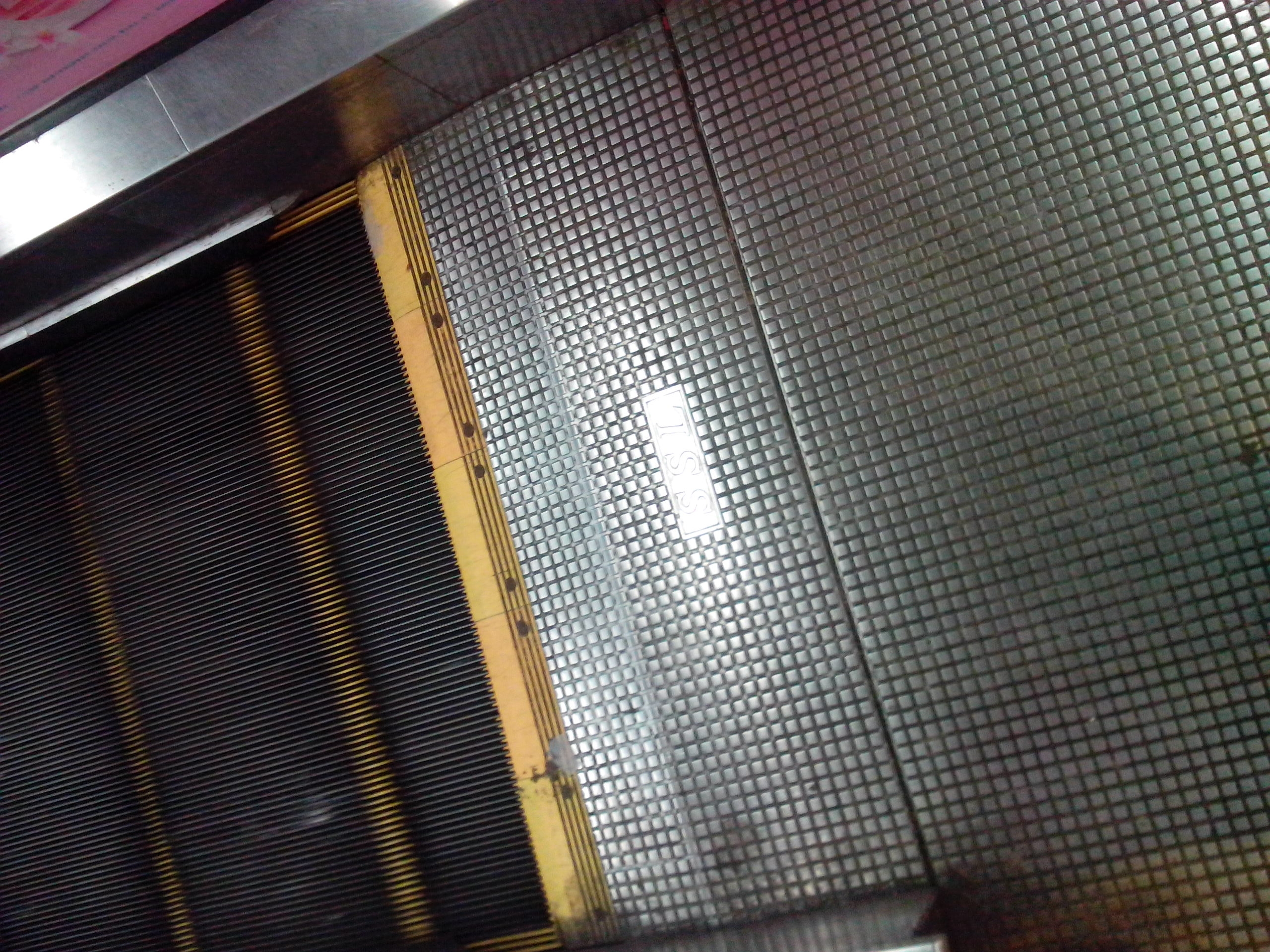

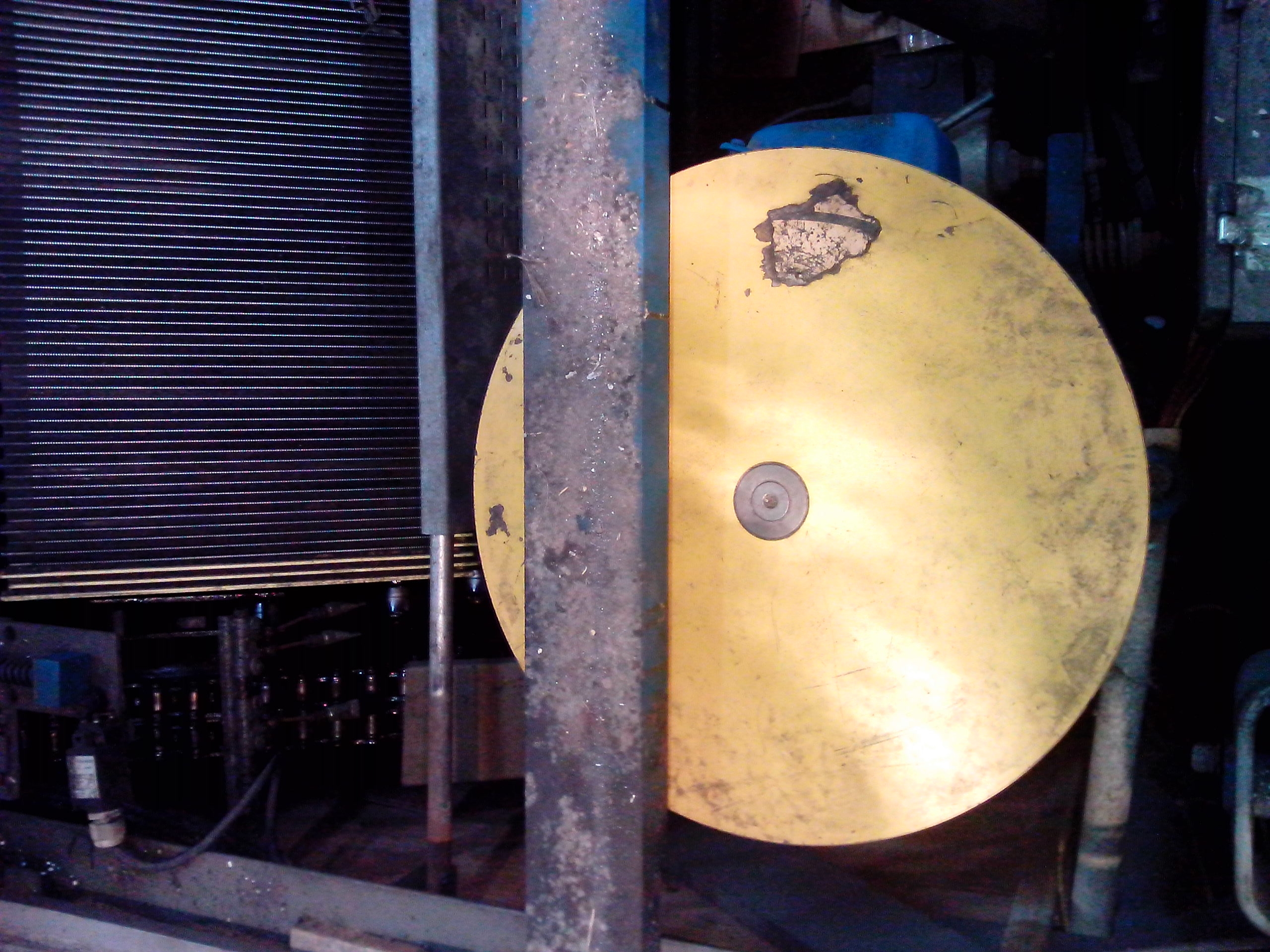

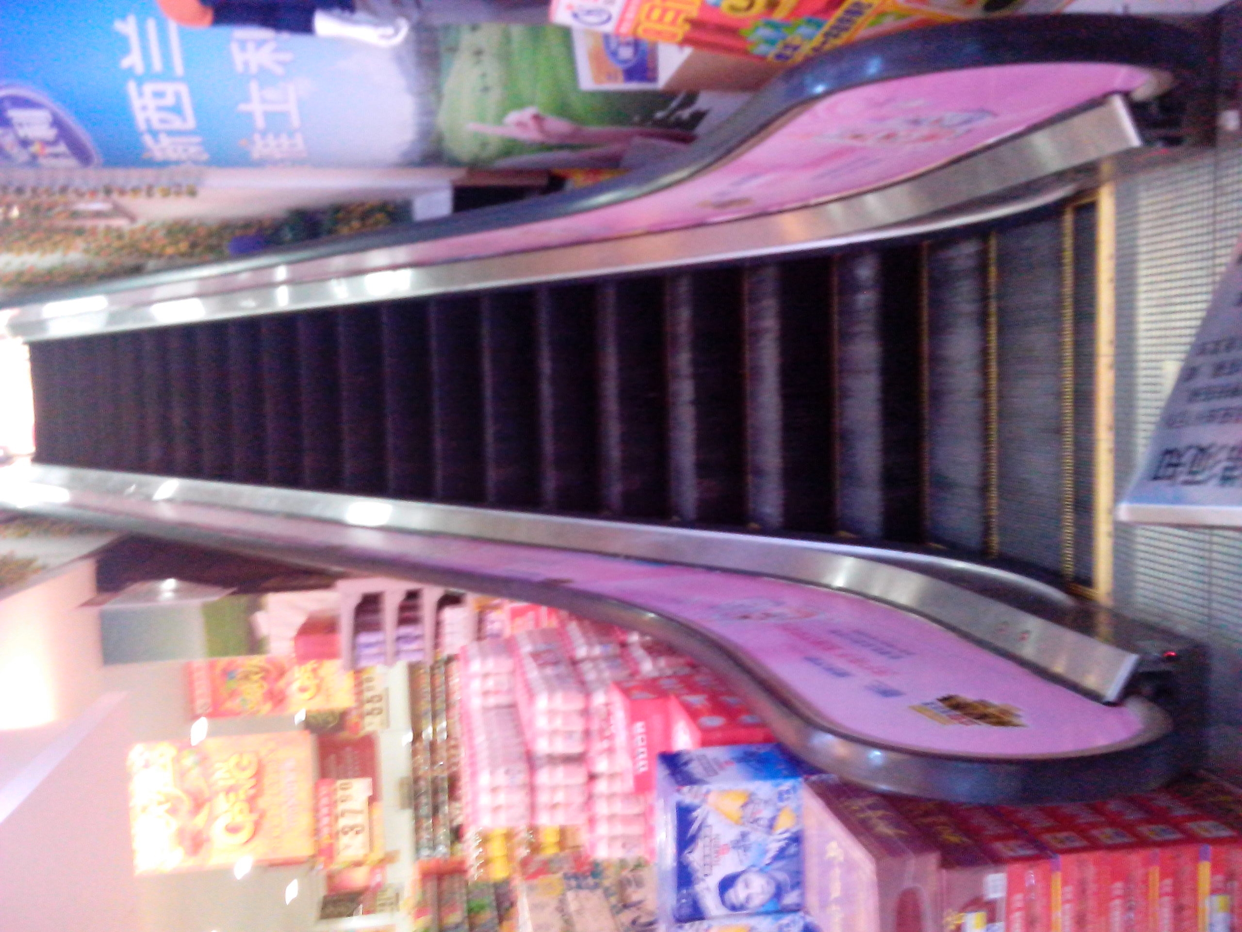

几年前,在修扶梯时,一个师傅不是有意的!工作中,繁忙中,把掰手放在了黄色旁上!结果,不知什么时候开动了一下,掰手乱出去,还好人没事,那时我在想,怎么设计一个大轮子呢!也太不安全了!还有一个地方不太安全!

楼主讲的是哪个黄色盖子吗?
这个是电机的防水盖子吧!
这种维修时需要注意的!‘

那个是盘车轮。
