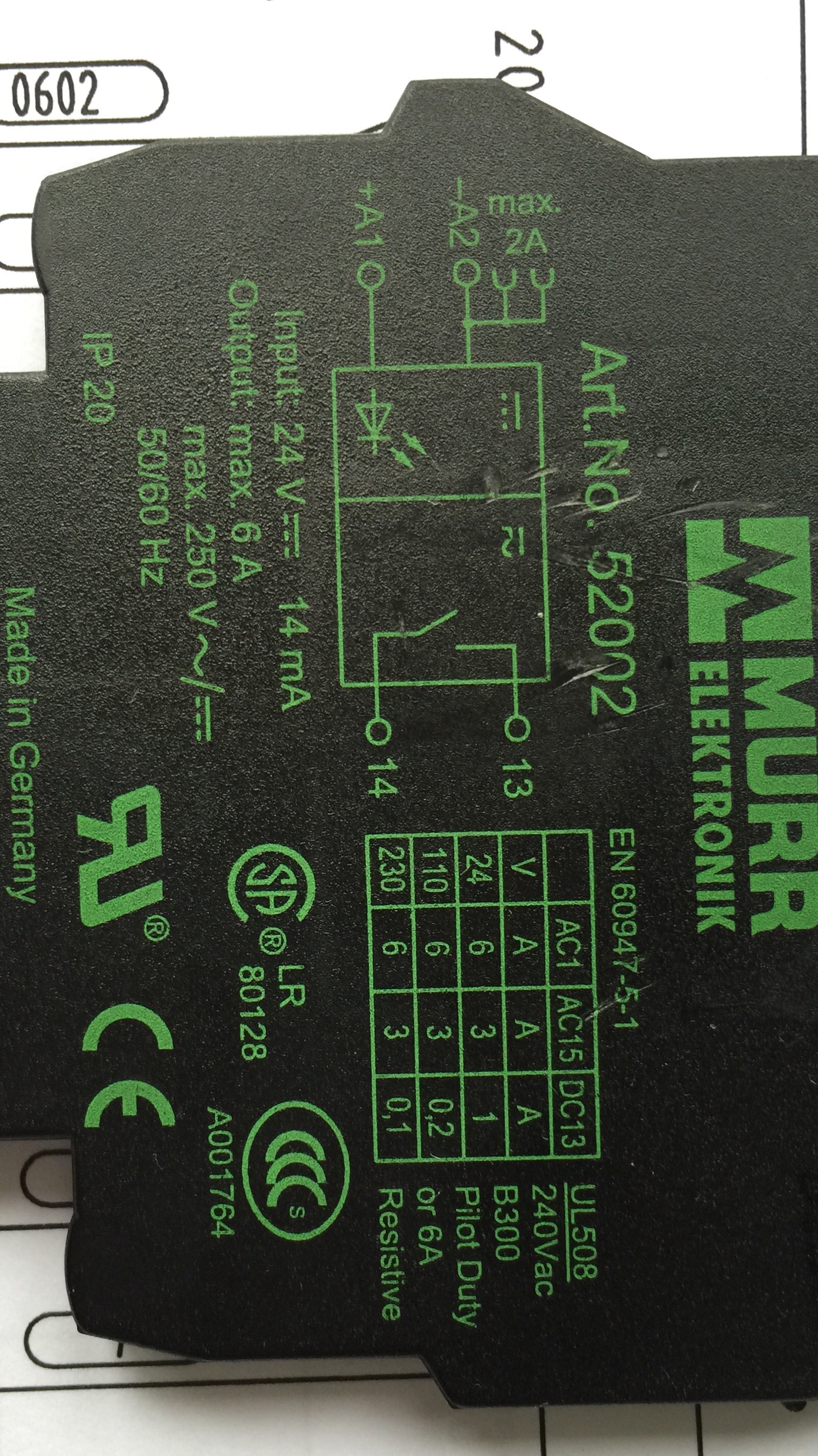

穆尔继电器什么意思啊,所有电压都可以接么,13,14是接入点么,机器上面乱接,大神指点

标示得清清楚楚,还问什么啊?

13,14就是常开触点。

输入24V直流(线圈),输出6A(250V交流或直流)

铭牌表示的清楚,按照图接就行。输入端看清楚是直流24v,不要接错就行。

A1A2接24VDC 电流14毫安
13,14是常开触点最大容量6A,交直流电压250V以下都能用

如果是指触点,则标示的所有电压都可以接。

输入端接直流,A1接 +24V ,A2接 24V -。输出端 13和14 只是继电器的2个常开触点。
