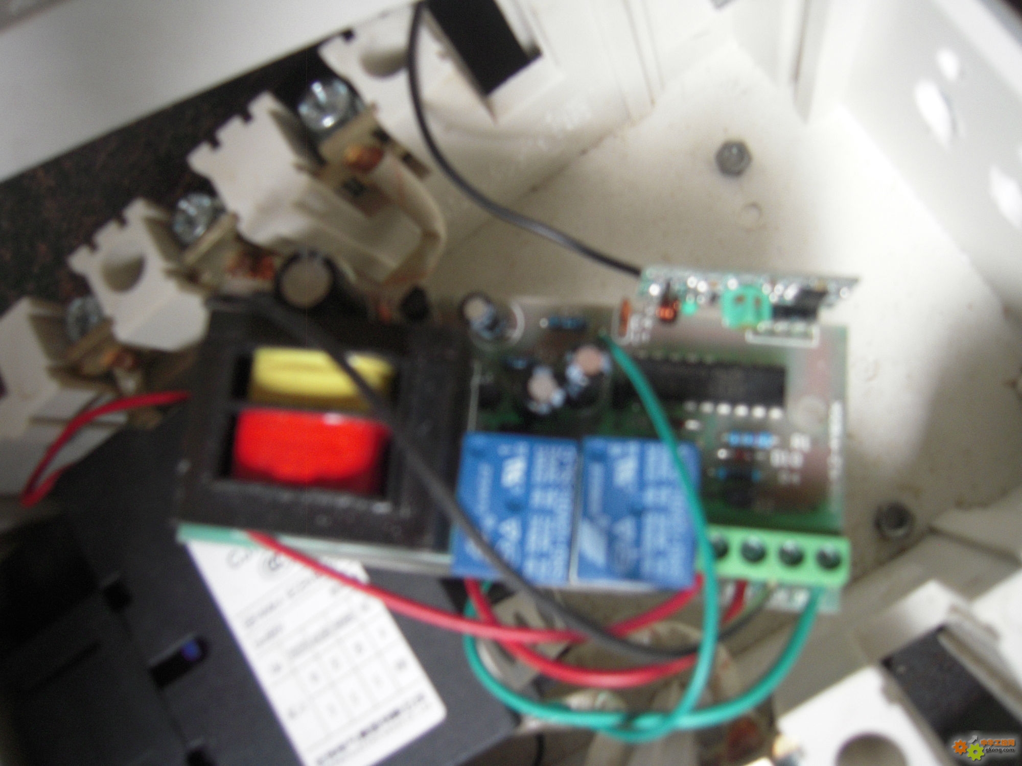

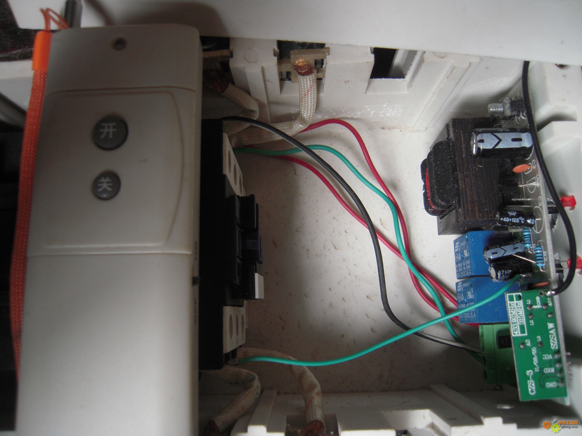

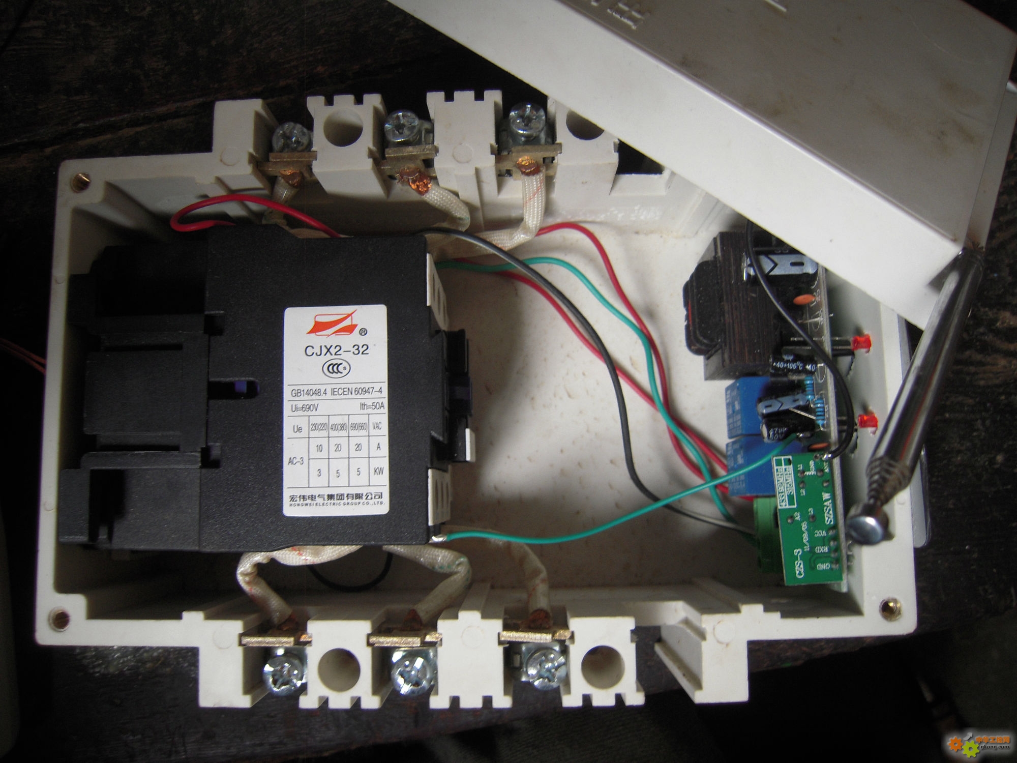

今天给同事修了个单通道三相遥控装置

我们这农村就使用这种遥控水泵,这样不用跑到井边去拉闸了,研究了下这东西设计不错,还缺相保护。

怎么修好的也不说下?什么故障?

这个故障很简单,就是遥控器电源开关接触不良,电源电压低信号发射不出。

不错,可能考虑到成本保护不够全面

这个遥控距离有多远?

标注3000米距离。
