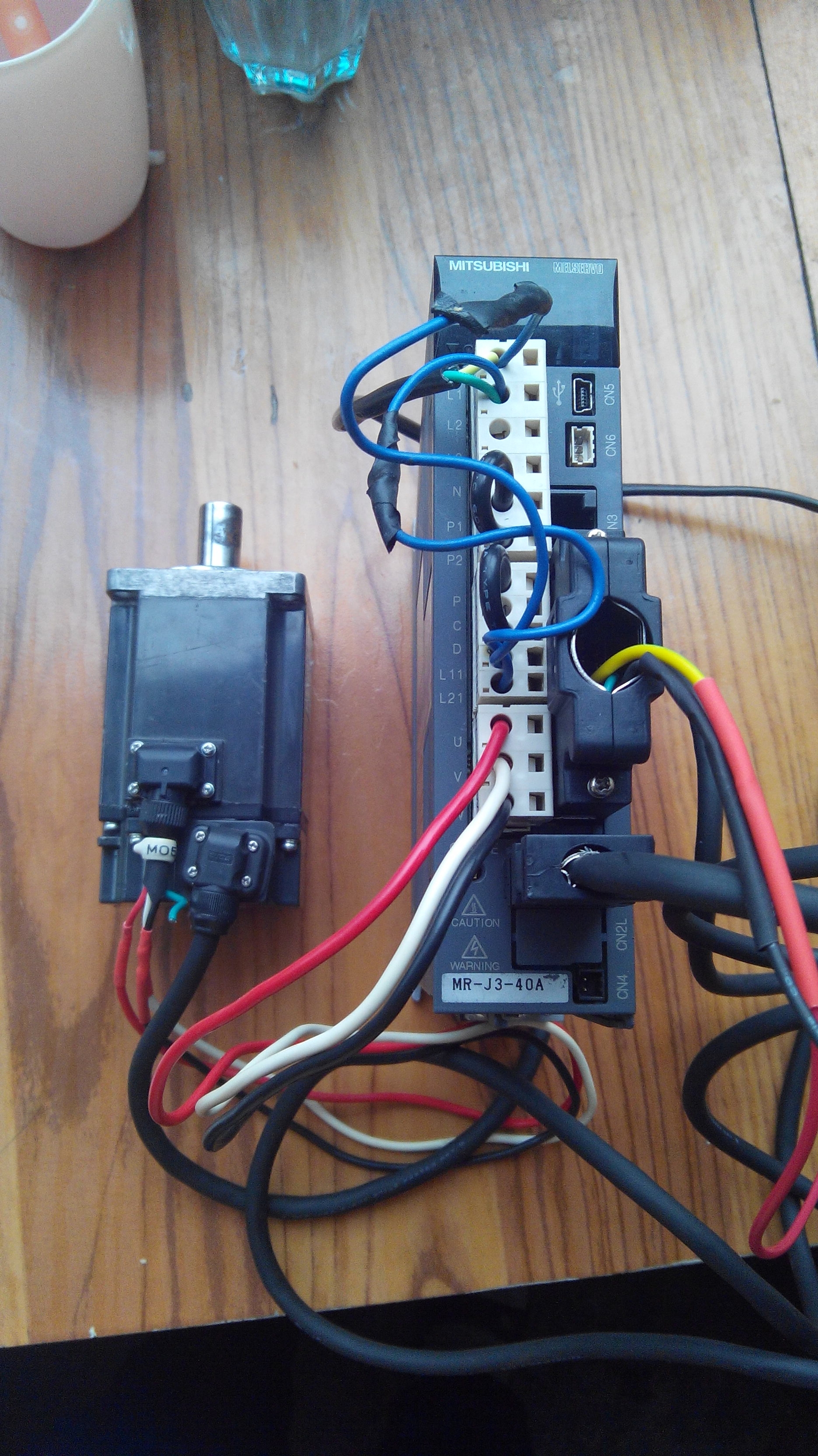

三菱伺服j3-40A主电路通电220v,马上冒烟,心想完了,拆开外壳
发展多处烧坏,具体的原因不明,没办法只能修了。给个教训,以后上电前一定要测量主电路
拆开发现整流模块l1   L2通了。当时是L1  L2上的电,p端的电路板烧断了。测量模块p   n只剩下140欧了,且p和 输出v
直通了。还烧了个坑,功率管15j331烧断了。二极管3fv60烧断了。不明白原因是什么。
我想是模块p n短路造成的还是,整流桥没整流,交流电直接进模块了。
等配件中……

谁有这个板的,帮我看看R45的电阻是多大的

维修结束,测试极限速度6900转,运行完美,
定位ok

是说接入的电源没有问题,而出了故障,因此以后上电前要测量主电路吗;没有看过,不知道该如何检查。
两天内修好,还比较快哦。
