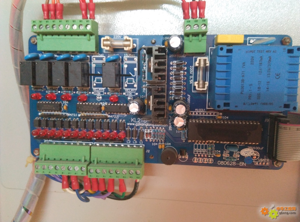

这是个冷水机上板子,可以编程吗?

这一块编不来
应该还有另外一块主板

单片机扣下来可以编程。

没有了就是它,还有就是一个数码显示管。

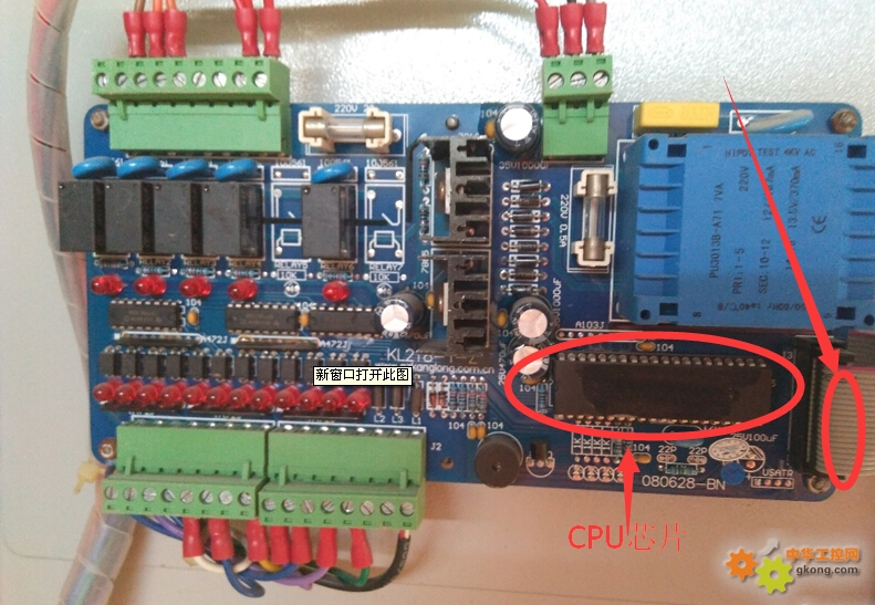

第一张图片里面是有芯片可以编制程序的,使用C语言或者汇编语言进行编制程序。就是一块40只引脚的8位单片机芯片。
需要使用专门的编程器进行烧录程序进芯片内部,还有,一般烧录好程序的单片机芯片,很难再破解并读取内部的程序出来的,因为单片机不是PLC。

谢谢,明白了,你的意思是程序已经固化在芯片里了,我说怎么没找到编程端子呢。

看样子是51单片机

回复 #5楼 dongguandcr
这种是一次性批量定制的控制板,不会也没必要预留芯片在板烧录口给客户使用的。
就像电饭锅的单片机控制板芯片一样,不会留编程口给家电维修部进行修理一样的道理。
比如我是冷水机厂家,我一次要制造出50~100台相同型号相同控制板的产品出来销售,那么就要50~100块芯片需要烧录程序进去,我就会制作一台能同时烧录10块芯片的编程器座子,烧一百块芯片,只需要操作10次即可,烧录好程序的芯片,直接焊接上控制板出来安装在设备上。

如果出问题,只能换原厂控制器?

应该是单片机吧
