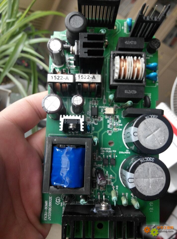

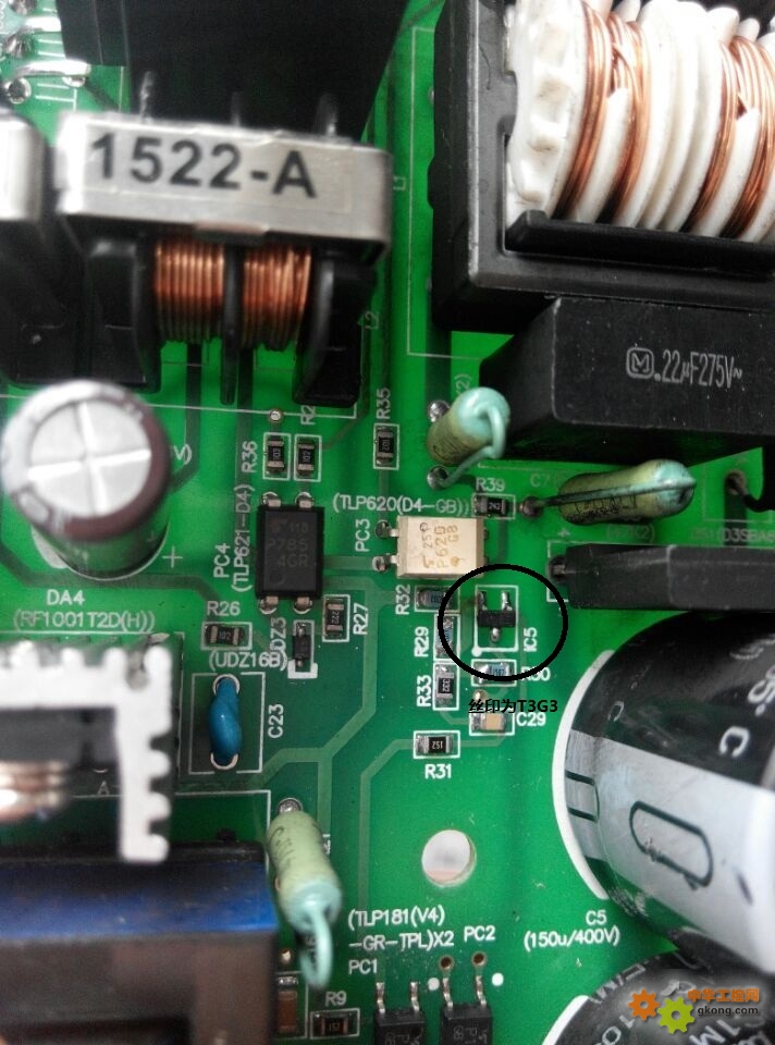

丝印为T3G3 在网上找不到这个型号,电源为上电开关电源起振又停振的(电源灯闪),因就坏了一个这玩意,没必要换整个电源板,有哪位前辈知道请告知,谢谢!

TL431

好的,非常感谢,我买几个试试!

买了换上后怎么还是老毛病啊,我再查查其它有没有问题,您确定是TL431吗?谢谢

这个电路好像不是常规的光耦配431

感觉楼主还是自己画一下线路图,分析一下比较靠普。

手头刚好有一个客户拿来修的FX3U,本想打开看看楼主提到的元件。竟是假货,根本没有IC5 !初步断定该假3U电源由2N电源变形而来
