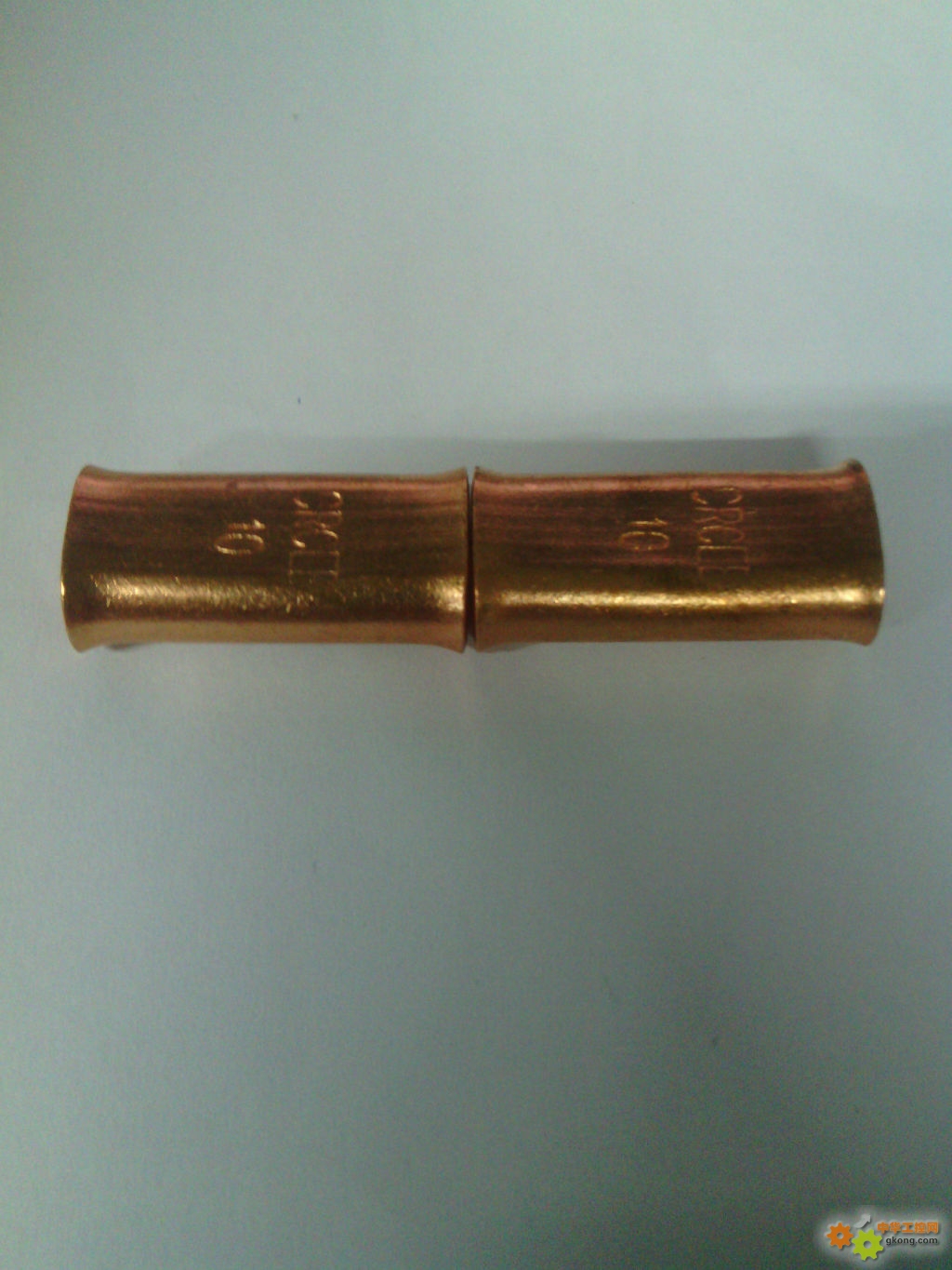

如图,振动盘中的零件一个接着一个从振动盘里出来,如何给零件计数,各位大神有没有什么好的想法和建议,恳请各位大神给点指导!!

我靠:真正土豪金呀

哈哈,铜的

在振动盘送料途中做一个控制,每次放一个过去

既然是一个 一个从盘里出来的,那给振动盘做一个滑梯一样的接口送料滑道,旁边装上漫反射光电开关检测计数就可以了

在振动盘上实现不了,只能在其他地方想办法

同意4楼观点,装个漫反实现计数功能

能否在出料口的位置安装计数用传感器?或者在滑到上安装也可以的。因为你的物料体形两头偏大,中间小,在滑道上就可以很好的实现计数控制的。

谢谢,我们经过讨论也觉得这个是一个有效的方法,谢谢指教!!
