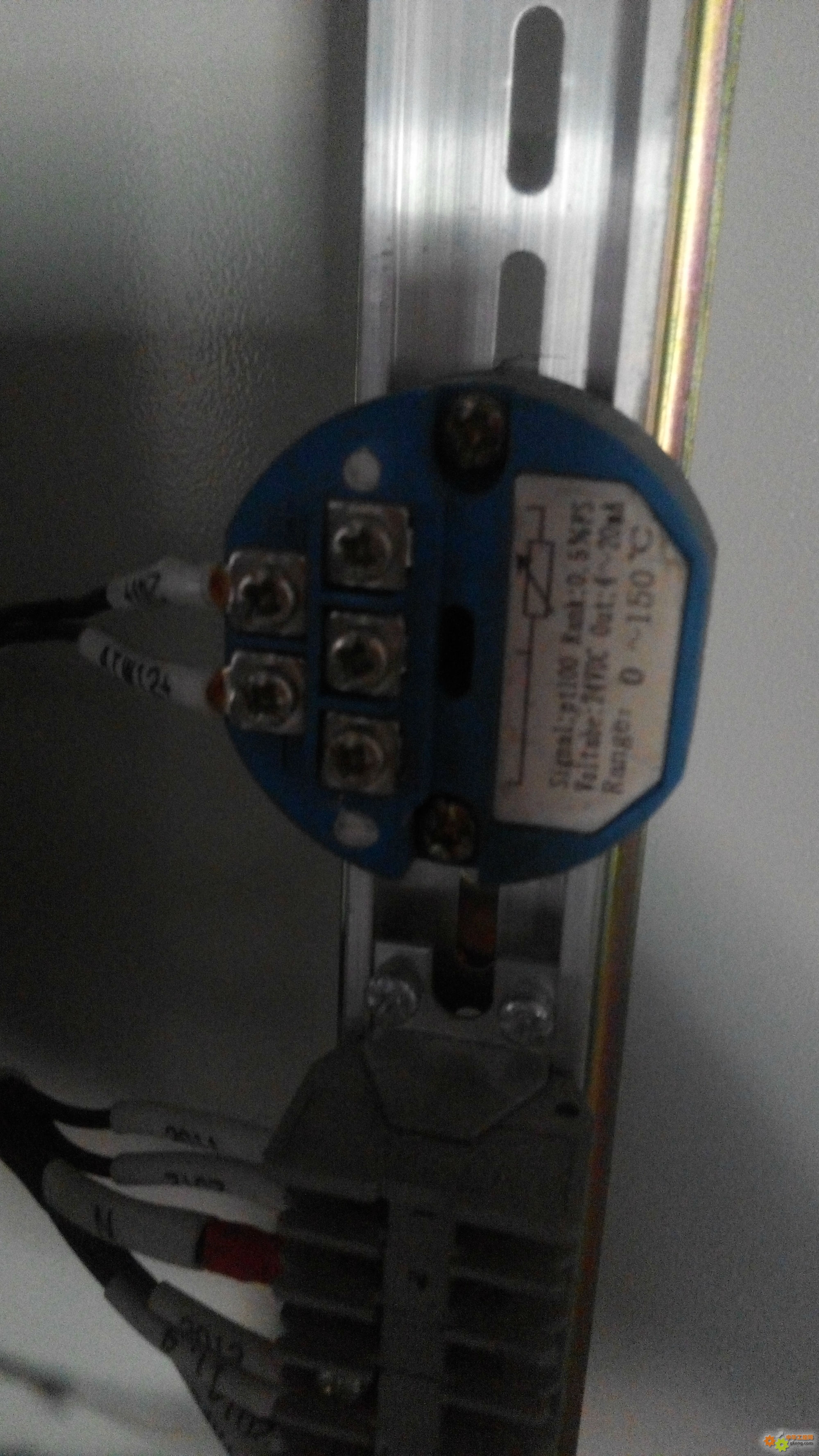

请问这个元件是做什么的?

发表于:2015/8/16 9:52:53
变送器

发表于:2015/8/16 10:13:08
我怎么觉得像初中做实验时候的滑动变阻器

发表于:2015/8/16 10:23:52
温度变送器;
将温度变成4~20mA信号;

发表于:2015/8/16 10:35:52
0--150度/4--20mA温度变送器

发表于:2015/8/16 10:39:37
看着是温度变送器,但是又没有接线,有什么用?

发表于:2015/8/16 20:31:19
前端没有接热电阻吧

发表于:2015/8/16 22:50:33
典型的0到150度的 输出为4至20毫安的 温度变送器

发表于:2015/8/17 11:09:27
答曰:此元件用电阻做的

发表于:2015/8/17 11:23:37
看着像变送器。
