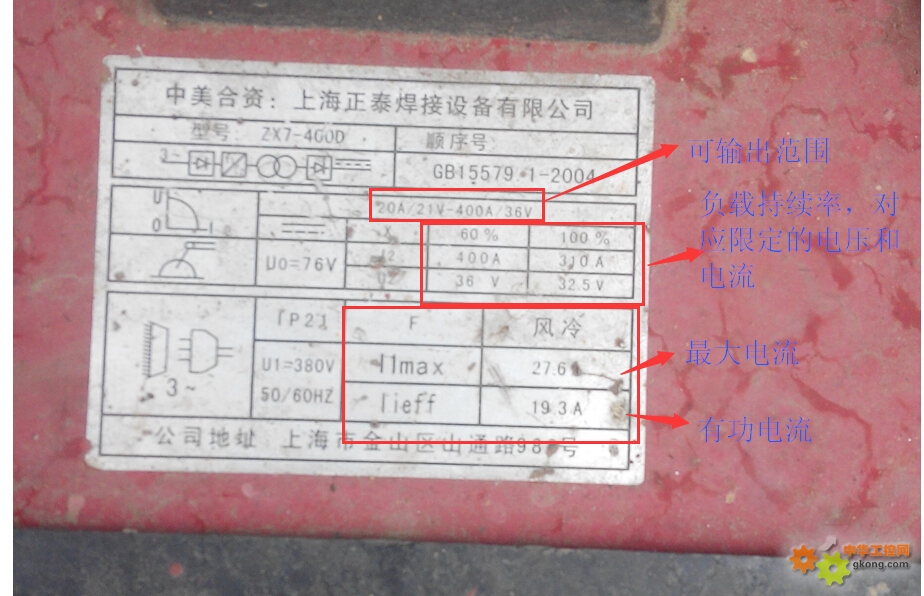

电焊机电流功率怎么计算怎么看?

这个电功率你只能算出最大时有多大,大部分工作时是小余最大功率的,你要怎么算,只能是大概的值

好像还要看暂载率吧,换算。

电焊机标称的KVA是指容量吧,还要换算功率因数的。

以下是个人理解,纯属瞎掰
EL3751 万用表端子模块:标准 I/O 系统中的高端测量技术
28328
cfg168
17084
28328
作者的所有帖子(17084)
2012/11/28
发表于:2015/8/15 12:14:54
继续瞎掰
三相焊机,每相最大电流27.6A,27.6*3=82.8A。
那么在三相380V的电源当中,每KW的电流值约为2A,那么就是82.8/2≈40KW。
那么楼主的电焊机型号是:ZX7-400D,就是40KW的电焊机。

回复 #6楼 cfg168
有你这样算电流和功率的吗?

回复 #7楼 啊龙200808
确实,上面哪个算法是为了配合型号能体现出功率而瞎掰出来的,是不对的。
其实按三相380V单根火线的电流,就能大概猜出总功率,楼主的焊机应该是15KW左右,对吧。

回复 #8楼 cfg168
到底怎么算。
