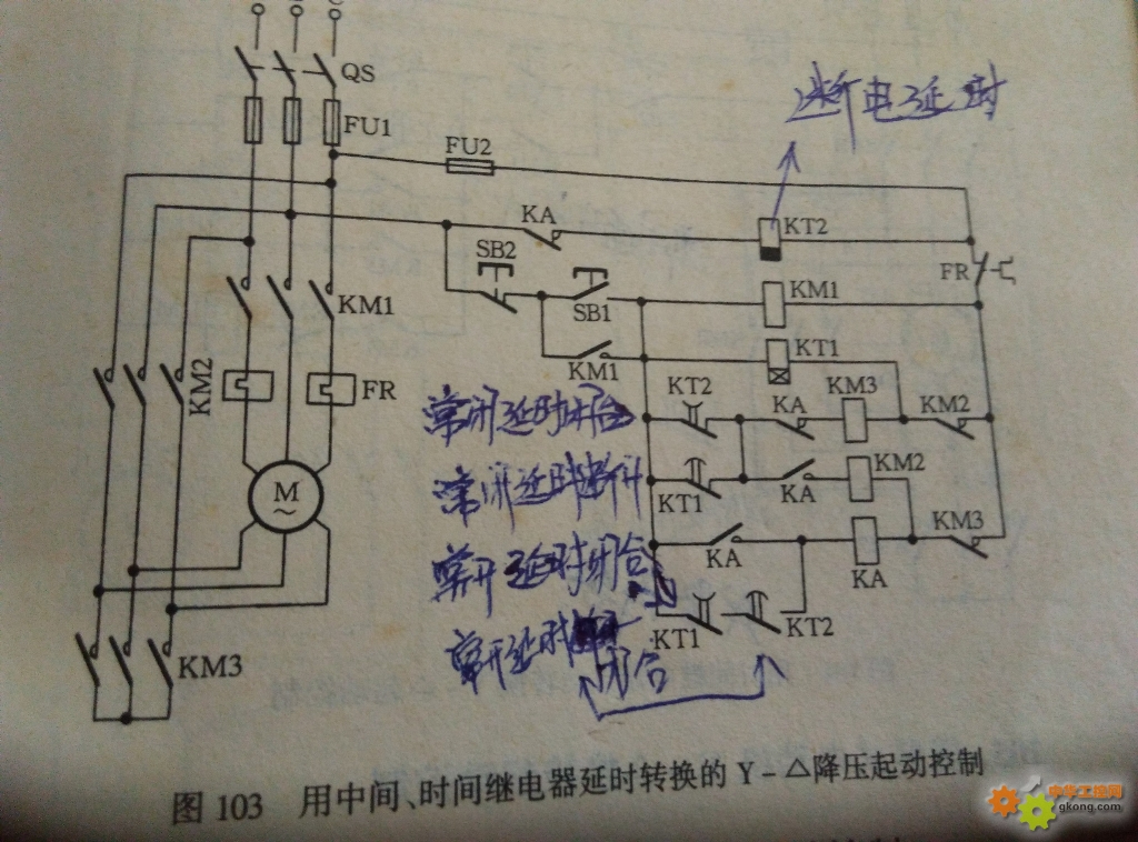

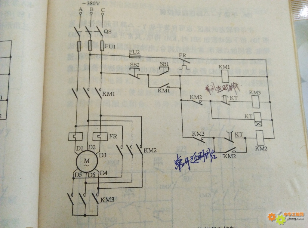

绘图小白,看到有坛友求降压启动电路图,只能拍两张照片发上来。

发表于:2015/8/16 21:19:45
上图太复杂,下图只能用在空载起动的场合。

发表于:2015/8/17 8:07:41
回复 #7楼 想想看
上图主要是用于大于55kw的电机启动,防止转换时间短,有利于灭弧,大电机必须这样做,这是以前的电路,现在都用软启动。

2015/5/12
发表于:2015/8/17 13:43:07
实际上软启动会产生很多谐波,启动时候对系统干扰特大,个人特别反感
