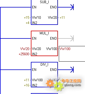

运算时候出现了红色 请问大神 这是为什么那 ? 感觉应该没有错误啊
VW100能接受的数值最大为32767或者65535啊,VW20×25600…………我不敢想象了。

如1楼所说,超出数据范围啦

应如1楼所说,数据溢出了。

使用VD试试。

哦哦 这样啊 那如果进行这个运算的话 应该用什么比较合适那?

乘这么大的倍数?

数据存不下了。

后面是双字节呀
