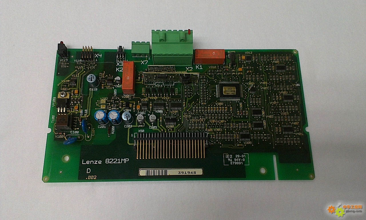

用伦茨8221MP的控制板试机,简单,方便,
这种

    可是我的是9324MP控制板,另外我是用EMZ9371BC的操作面板,没有操作面板中文说明,没有办法进行快速设置,所以仍然无法进行调试

  请问一下8221MP的控制板和9324MP 的驱动板兼容吗
