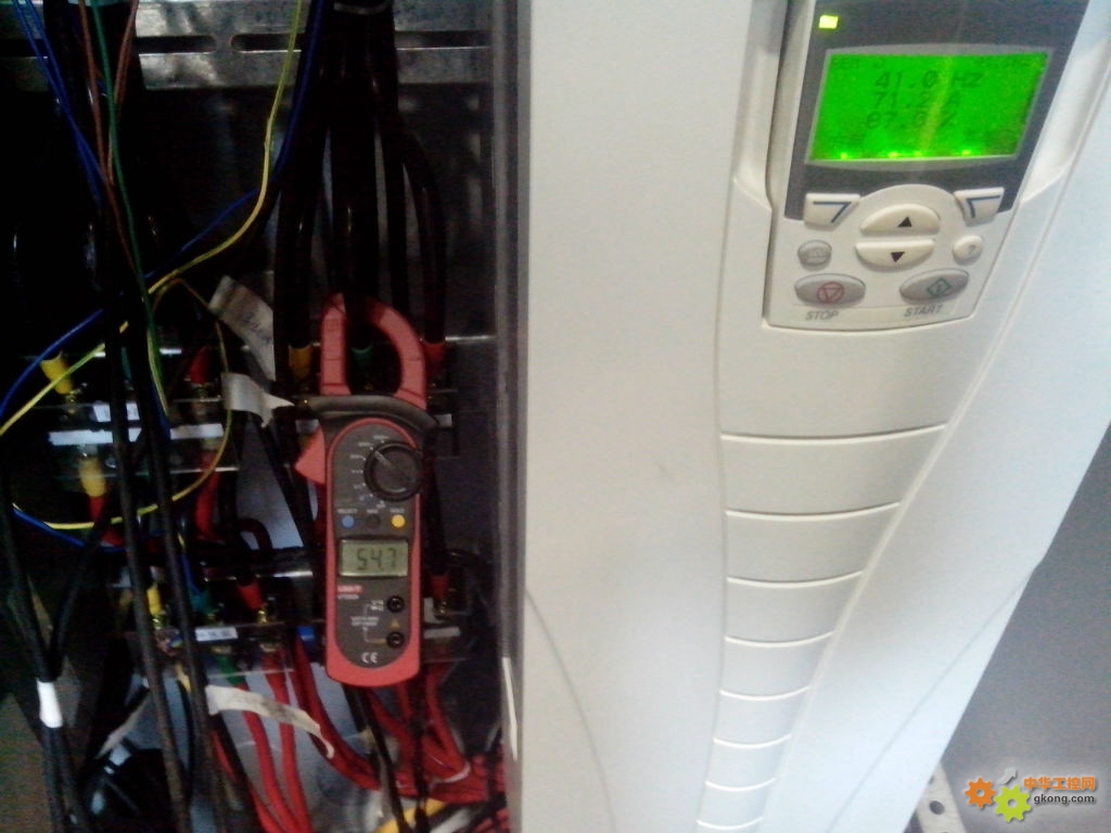

请教各位大侠!我现在有一台ACS510的37KW的变频器拖动一台37KW的水泵,在频率40HZ的时候面板上显示的电流达到电机的额定电流69A,而用钳表钳只有50A电流。这个到底谁的更准。(变频器没有加电抗器,距离50米以内。)

钳流表是真有效值的吗,相对而言,我相信变频器的,毕竟里面是霍尔元件

钳表量的是变频器输入端还是输出端

我就纠结这个问题,如果相信变频器的70A电流的话,电缆的发热应该比较大,可是电缆的温度只比常温高一点。

钳的是输出端的电流

去电机接线处用钳形表卡一下电流

我相信钳形电流表测量值,但是你的钳形电流表是测量的变频器输出端!

我一般相信变频器显示值,37带37的,69A电流应该也算正常吧

输出端你测出来的可能不准;
