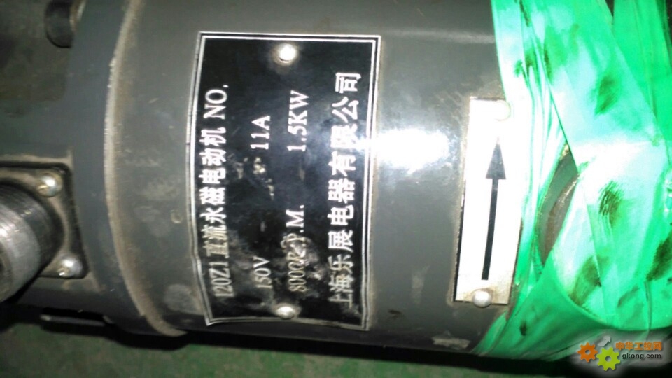

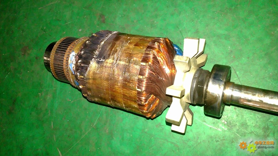

上图,有大神知道是什么原因吗

是堵转了吧,重新绕过转子线圈吧。

这修的可不便宜,换新的

是堵转了吗,保护电路没动作?

没有堵,还能转,达到4000多转的时候就慢下来了,我们要达到8000转。

轴承还是好的吗?,,看着好象黑了啊

轴承也没坏,不知道什么原因烧的

你这个转子用了多久?

两年,不是经常用的

电枢绕组烧了,换向器没事,有点怪怪的,转子扫膛了吗?温度太高了?
