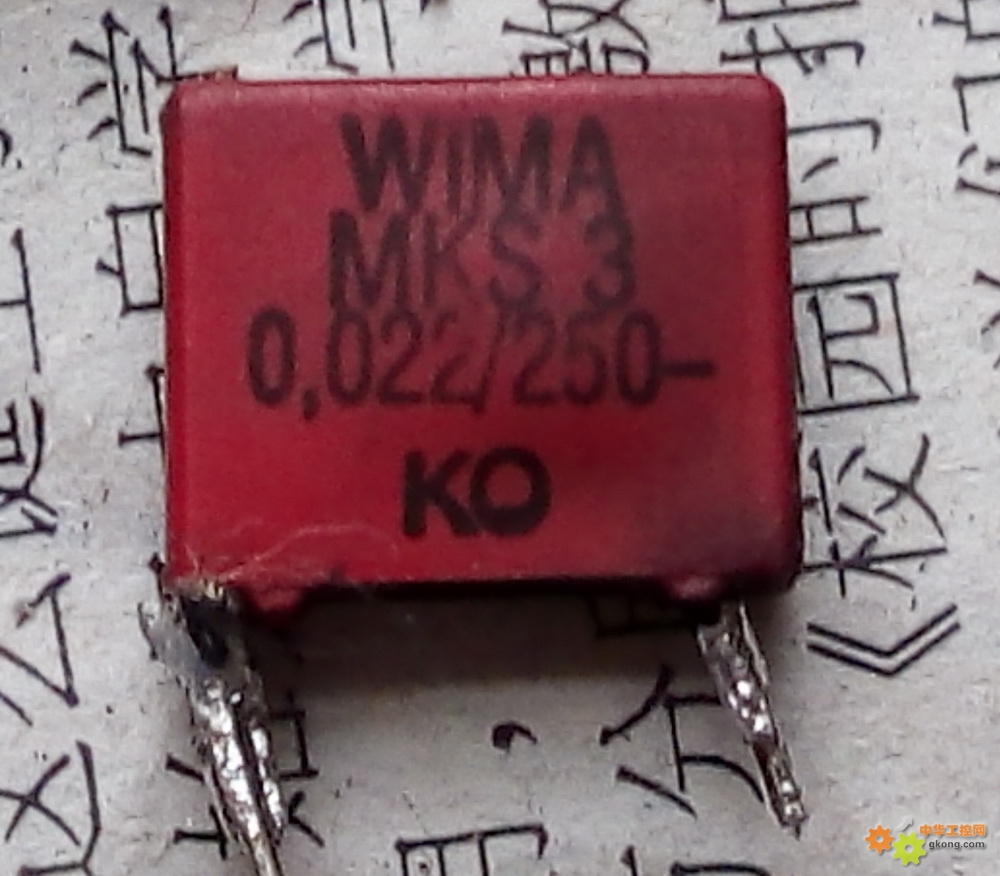

变频器主板上的电容,谁认识?

0.022uF,耐壓250V直流,滌倫電容帮忙确定一下

电容上已经标清了。0.022uf\耐压250V.

威马的电容

这个应该就是常规金属化薄膜电容,随便找同规格替代即可
