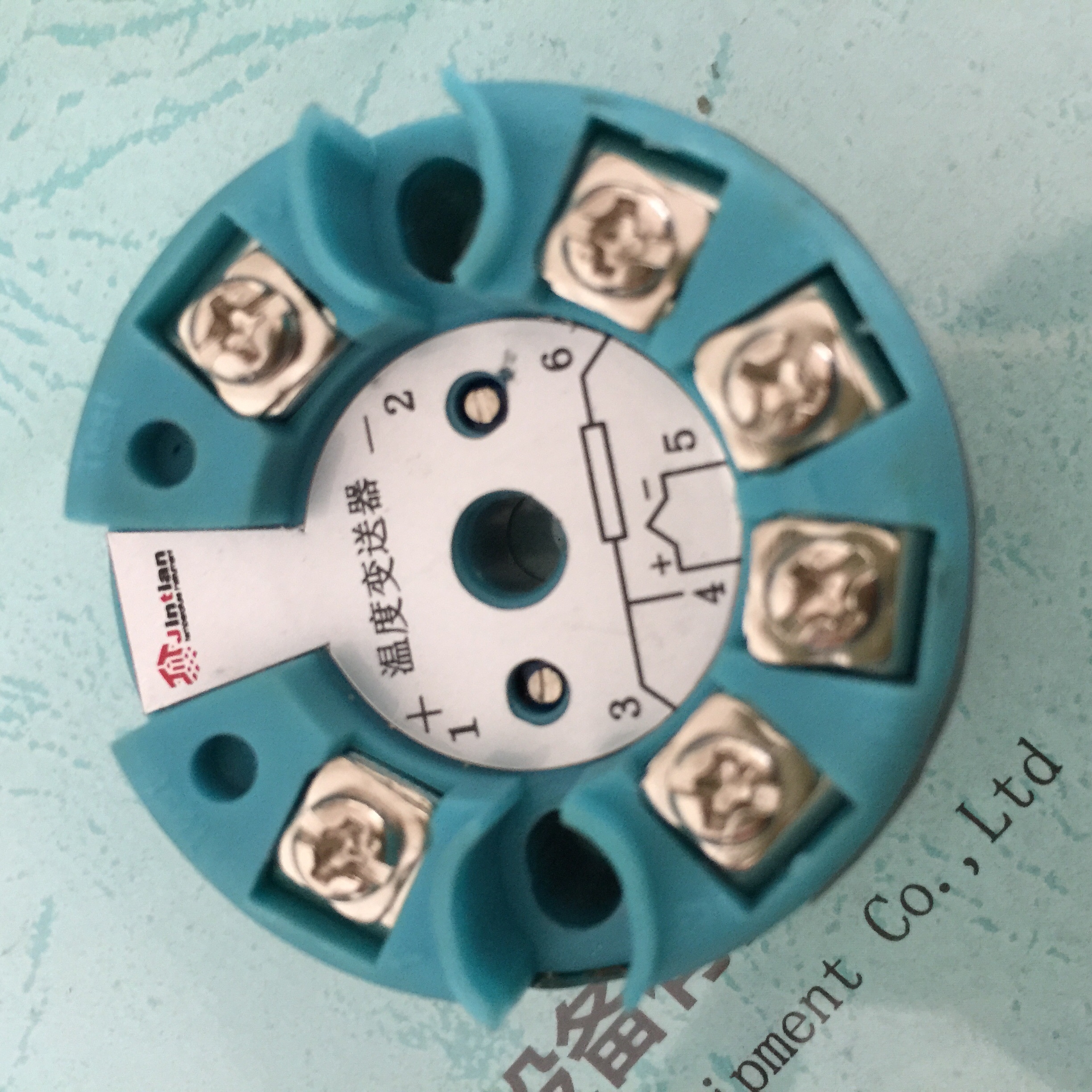

温度变送器3、4、6是接热电阻的?那4、5是接什么的?或者说这个接热电阻3、4、5、6都接,之后4、5在短接呢?
求大神指导下

4 5是不是反馈回去的线?

3、4、6是接热电阻;4.5接热电偶;可选传感器之一接入。

我看这个温变上面写的就是pt100!为什么还能接热电偶

我没看到你上传的图有写啊。

2楼说的很对 啊

热电偶和热电阻都能用

正如2L所言

这个接线柱是通用型号
