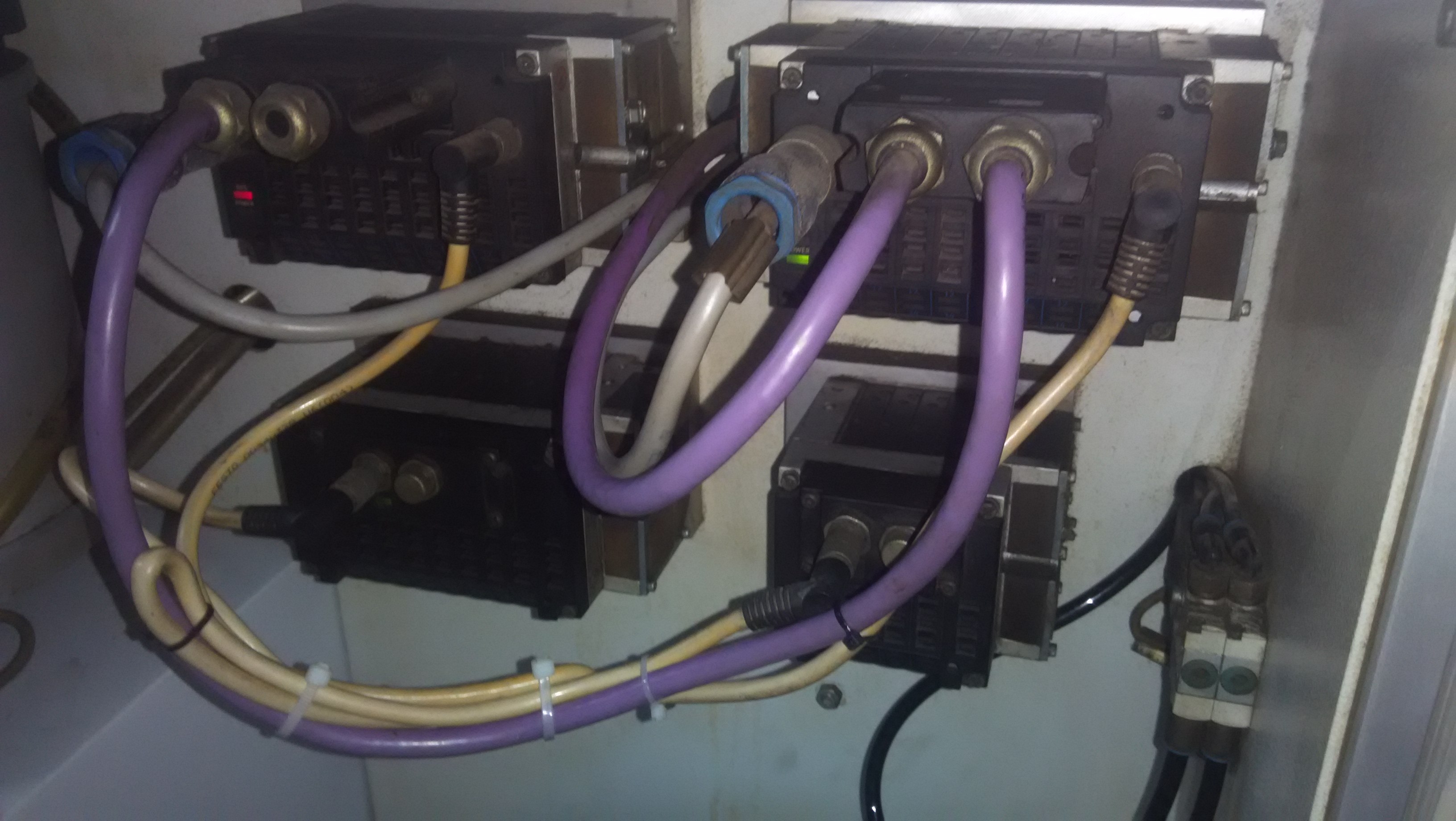

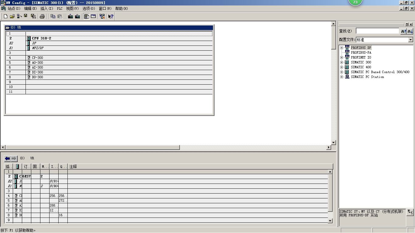

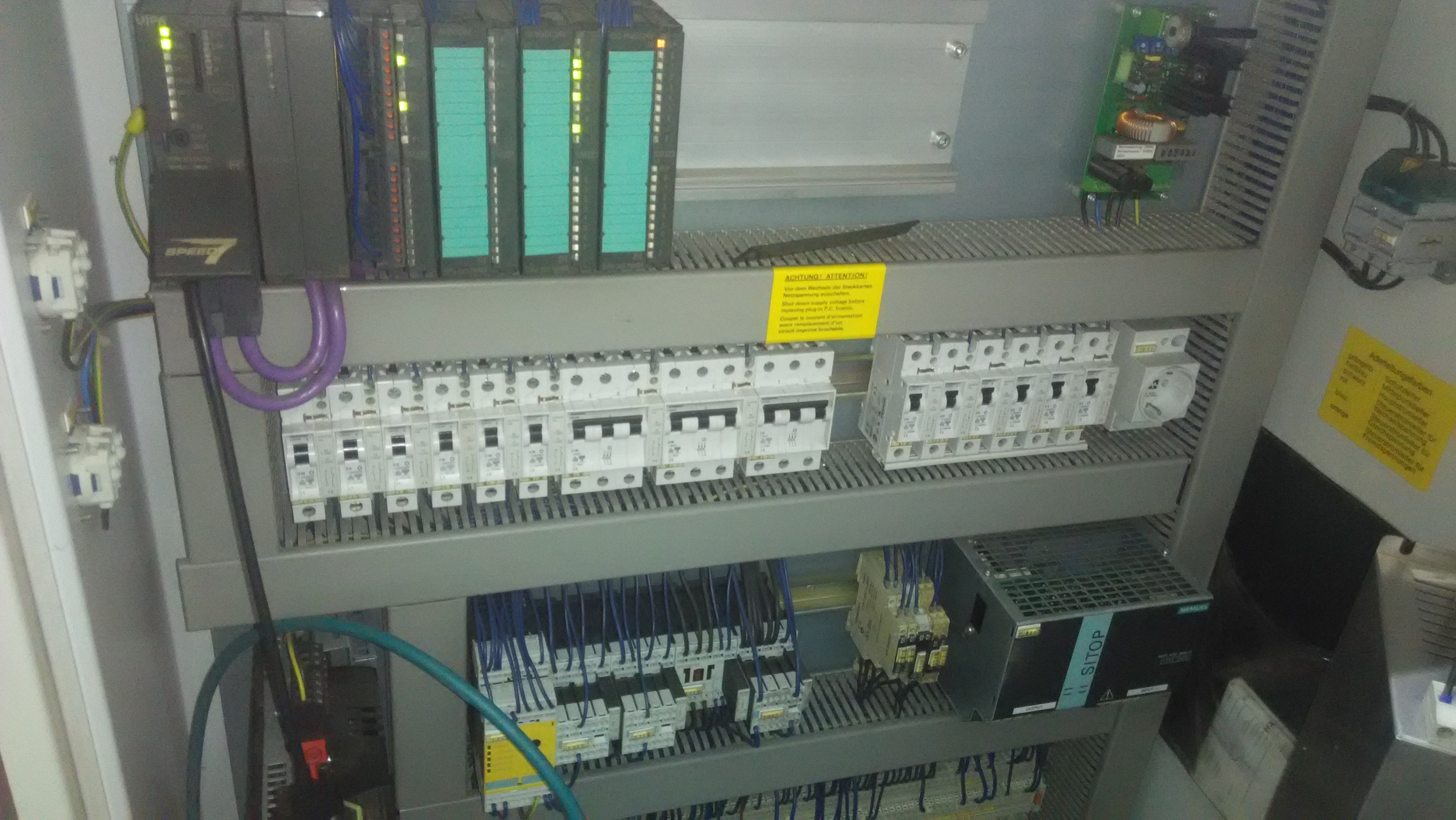

我的前公司老大说有台焊齿设备是德国进口的老机子,让我过去帮忙装S7-300的软件和带数据线下载程序.哈哈一早六点多就起床了,楼下吃了早餐,7:45到达.接线跳了三次闸.他把设备上的接零接在开关上的接地端了.跳了三回才明白过来,真是~~~~~~~~~

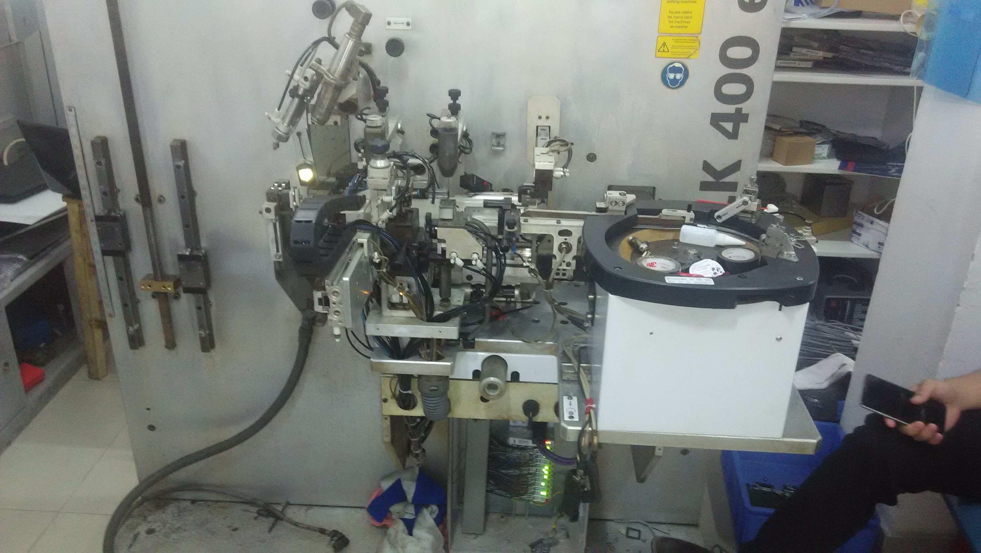

转入正题.图片来了~~~~~~~~~~~这台设备

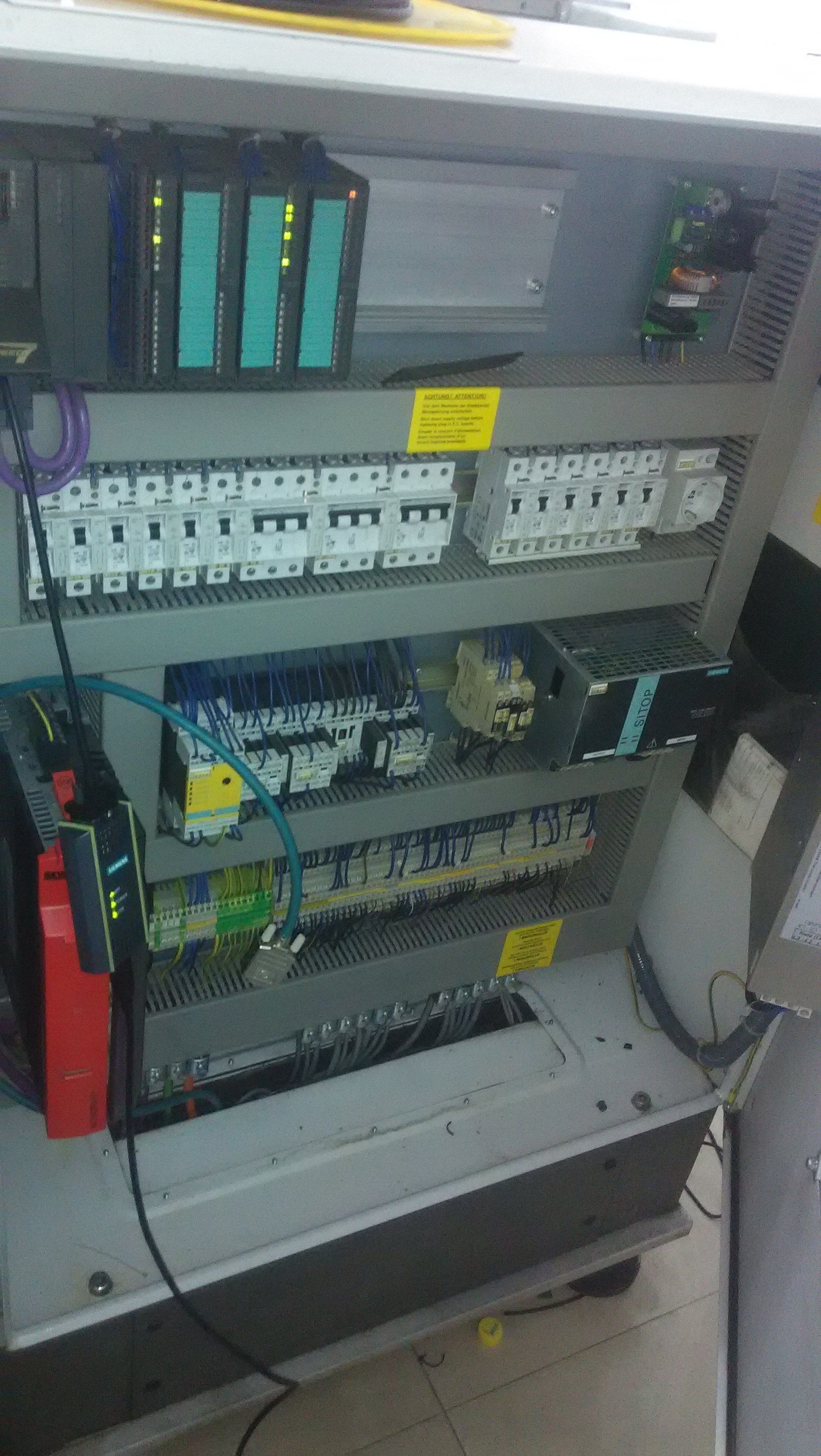

电气 S7-300 带PORFIBUS总线? 二话不说拿线,电脑连机.

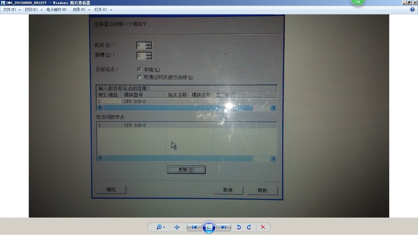

我的个神呀.连上~~~~~~~~~~~~318的CPU 心里暗想好高端呀表情
上载好了,打开一看傻眼了~~~~~~~~~~~~无内容?

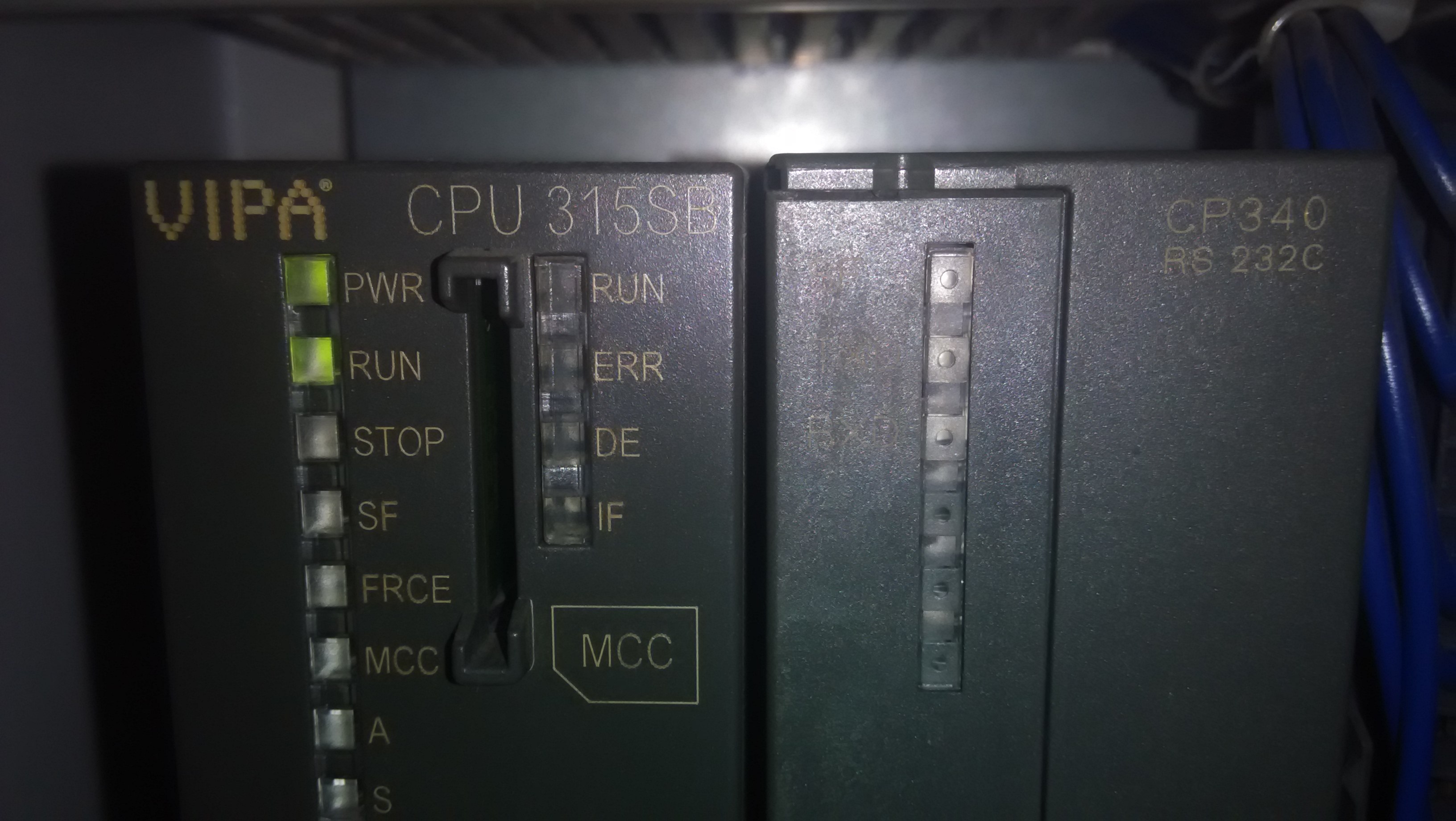

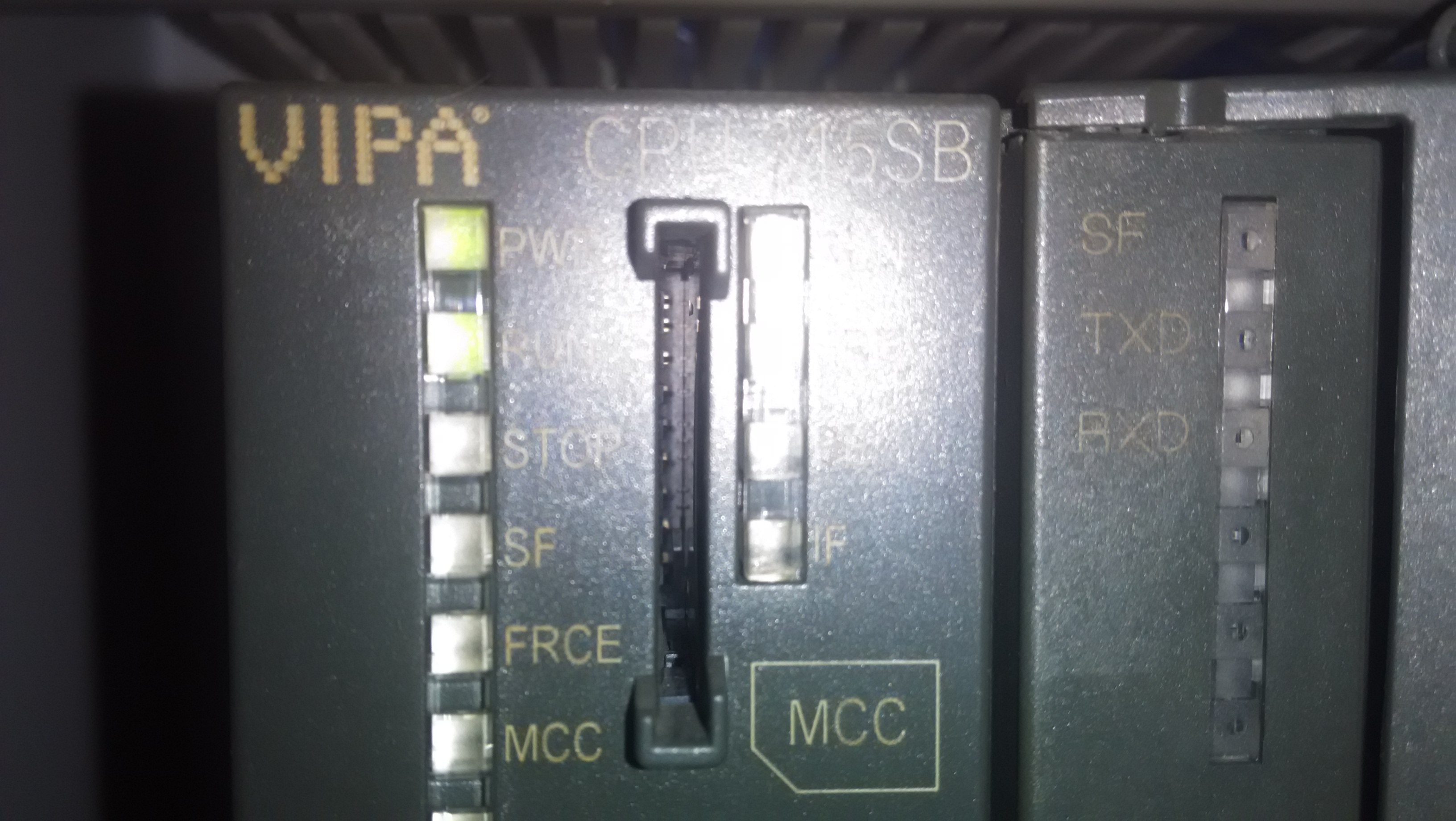

一看上载的无内容查看PLC型号,由于光线太暗能看见315SB没注意VIPA,想想是不是软件缺少了GSD文件看不见315SB的CPU.好的碰上问题怎么办?当然给西门子官网打电话问问吧,准备要说你们那315SB.....CPU有GSD文件么.给我一个呗.
结果星期天,人家大公司的你们都知道的.不上班.   事后回想好在西门子的没上班,不然真给他们笑死了.其实在打电话之前三个人都没发现这是惠朋的PLC.真得想办法救援了.给启程的老师打个电话呗.好歹也是老鬼门生,有困难找组织呀,
给老师打个电话,接通,心里一喜.一阵问候后直入主题. 叫我把图片发过去给他看看.不知是不是我照相的技术太好了.
CPU上的LOGO和型号显示得很清楚,不一会给我打来电话,说是德国惠朋PLC,SETP7软件可以支持上下载功能.我晕死.搞了半天原来不是西门子的PLC.另外还有一点储存卡也是没有的.怪不得在块那里也是没有程序的.所以呀,今天丢死个人了呗.别人也没搞过西门子的看长得像西门子就说是西门子,自己也没有认真检查.闹了个大笑话.事后总结,没有把我的通讯电缆搞坏就是万幸了.工作时一定要确认再确认.我在启程学习时见过亿维品牌的PLC是和西门子的差不多的.更新亿维的GSD文件也是可以和西门子互用的.谨以此事为大家分享.表情

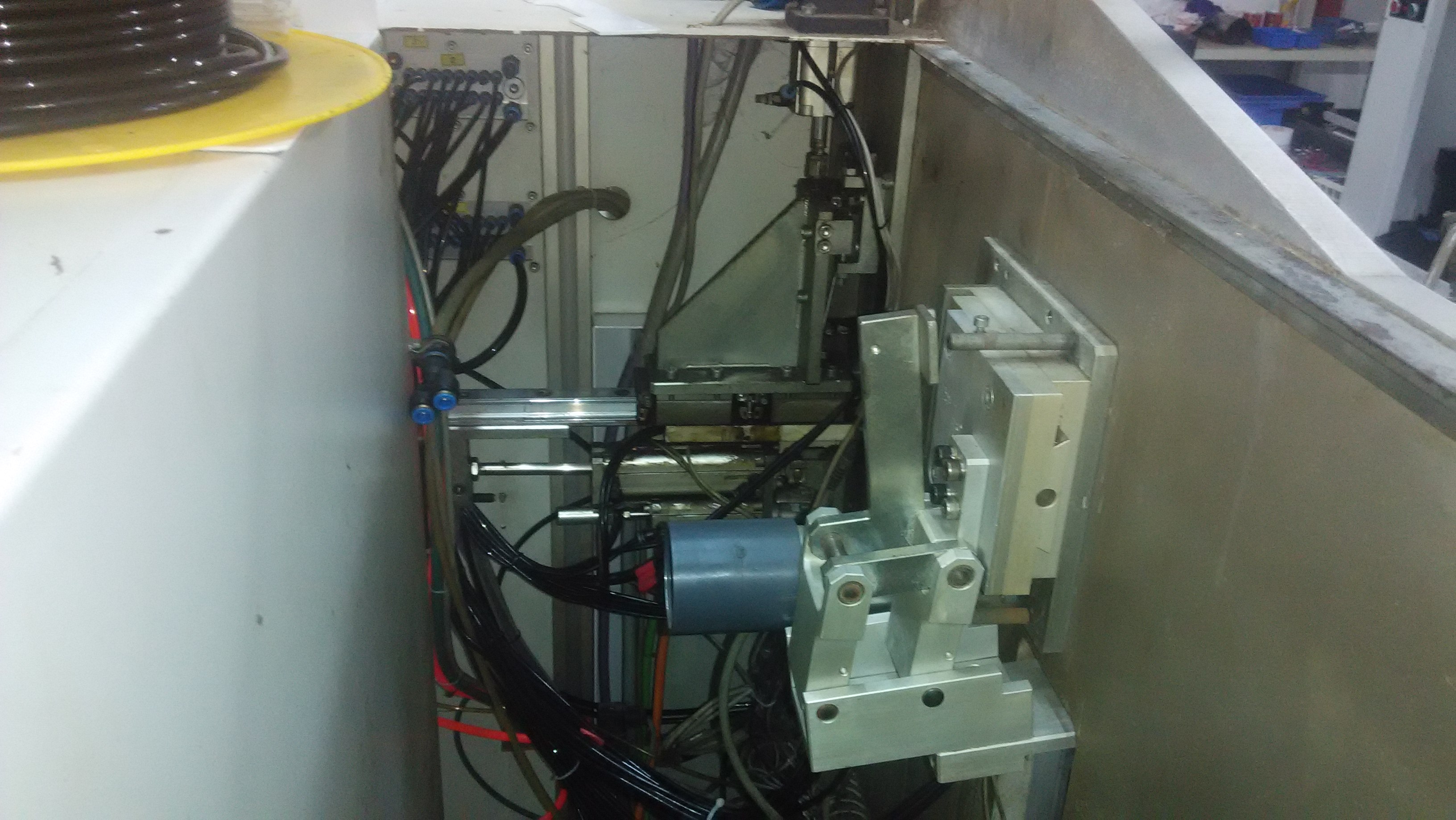

这个是什么?大家猜猜.

CPU装的是黑色的存储卡?

以下是引用zzn67372015/8/9 17:59:43的发言:
CPU装的是黑色的存储卡?
[此贴子已经被作者于2015/8/9 18:01:31编辑过]
这个有可能。程序在卡里。
