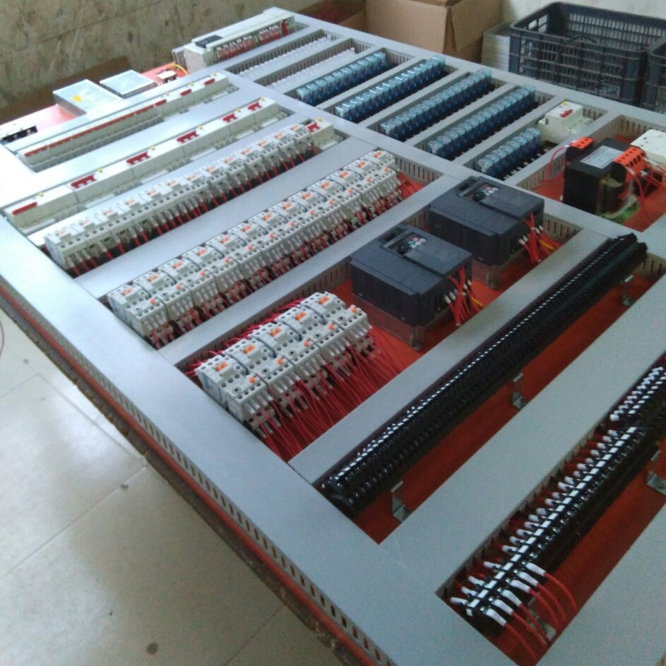

做了上百个的自动控制柜

设计柜子的人脑袋有点问题:这种柜子应该选用那种16点或者8点继电器模块,接线简洁,柜子布局方便,菜鸟设计作业
同感,节省空间,接线简单。我现在不喜欢热继电器,负载短路的情况下接通基本上接触起触电粘在一块了。

看了看布局,感觉有些别扭,又看了看,PLC,开关电源下移某处,继电器占用一排半空间中间线槽去掉。

正常布局一般是断路器与接触器尽量方便接线,而且尽量选用电机专用断路器不要选用热继电器,热继电器经常性保护不力(规程要求热继电器过载3次需要重校,短路一次需要报废,连续运行3000小时需要重校)
我们这里能有热继就算不错了,有的就什么都没有。

感觉密密麻麻的。
如果是频繁正反转的话,一般很多都是不加装保护裸奔,因为保护也是最少加大一档,不能有效保护:最佳保护是电机内置热敏开关
