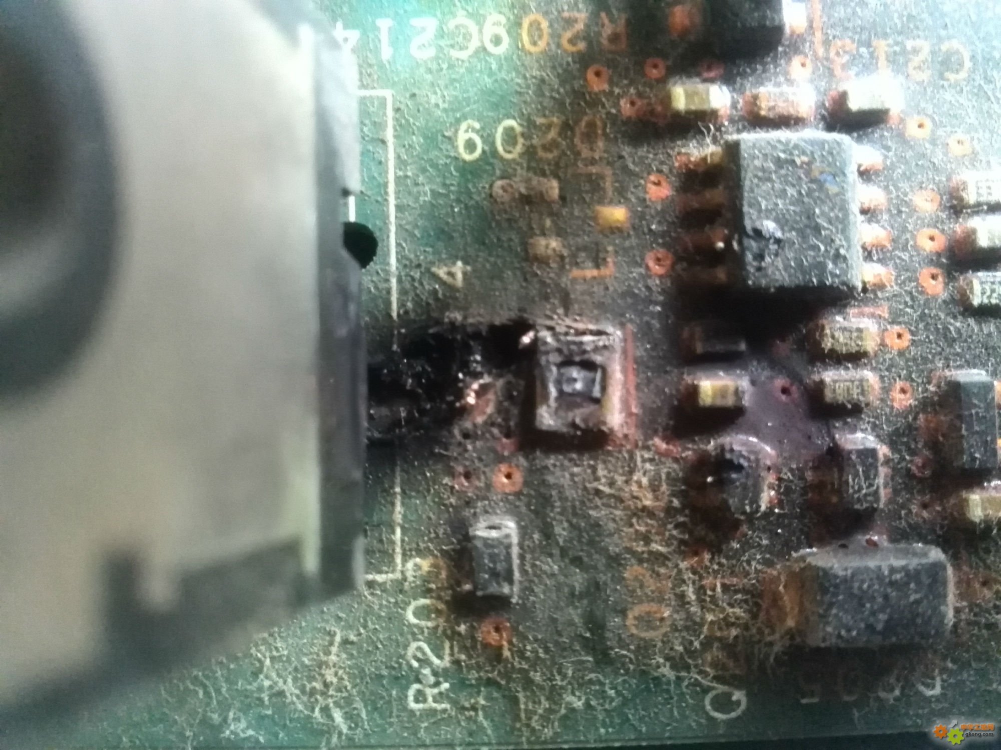

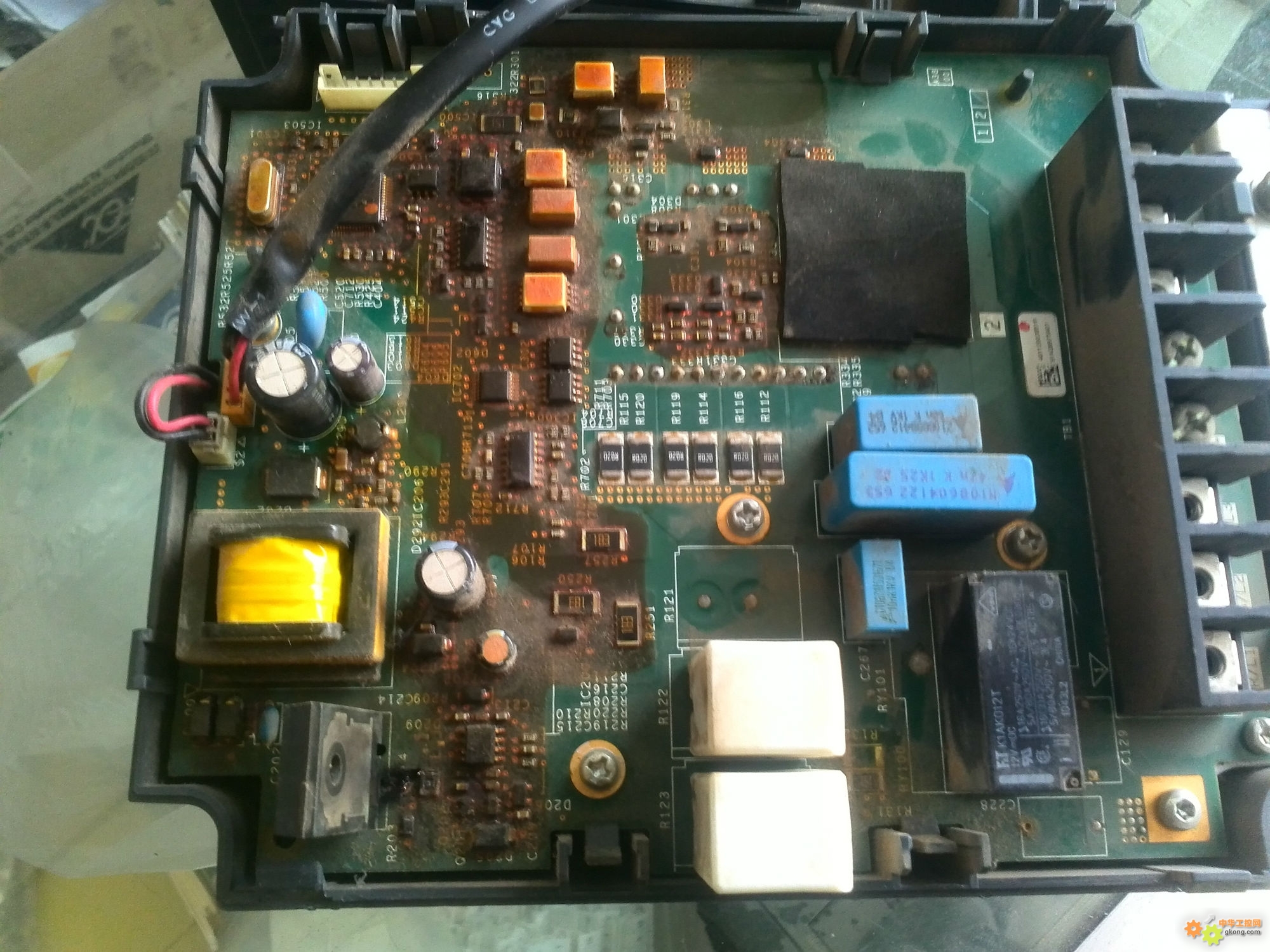

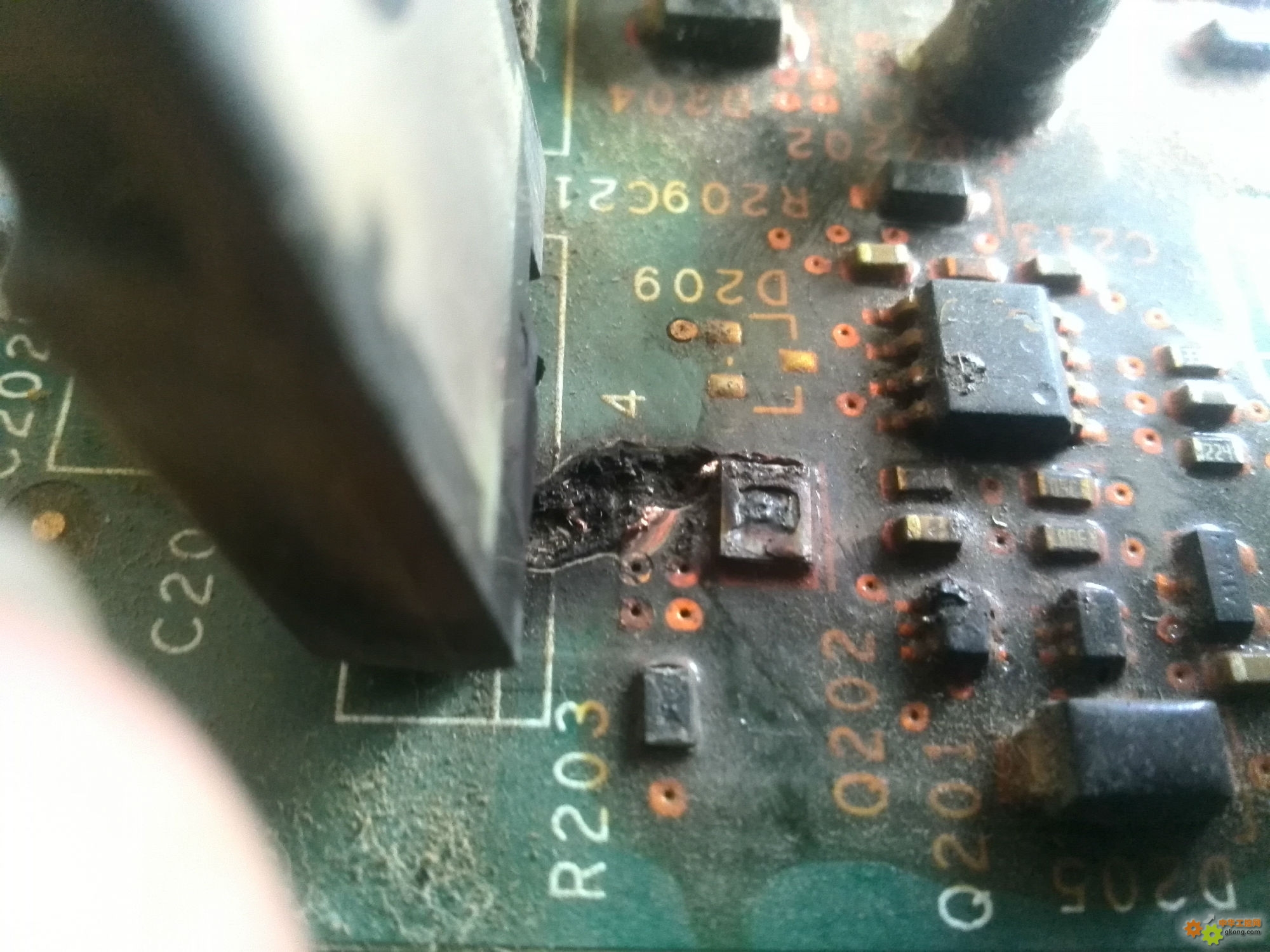

施耐德ATV303 4KW进水电路板烧坏了,高手看下还能修吗

电路不知是不是多层的

发表于:2015/8/8 13:08:23
知道线路走向的话,飞线还能修,否则就无法修复了。

发表于:2015/8/8 13:22:41
手头还有一台一模一样的,是好的,就怕多层板中间炸坏了

发表于:2015/8/8 13:36:47
进过水的板子修起来够呛,估计用不住。

发表于:2015/8/8 18:16:50
就是喷进去了一些水,不是进的很多

发表于:2015/8/8 19:20:09
电源部分吗?

发表于:2015/8/8 19:57:21
刮开看了下,确实是多层板,中间一层铜簿漏出来了,朋友的机器,看看能修就修吧

发表于:2015/8/8 21:11:53
进水若导致绝缘层不良,受潮则可能会出现一些不好理解的故障。
当然,我不了解现在的板子,可能情况已不一样了。

发表于:2015/8/8 21:37:08
这机器是一次性设计,模块非常难拆
