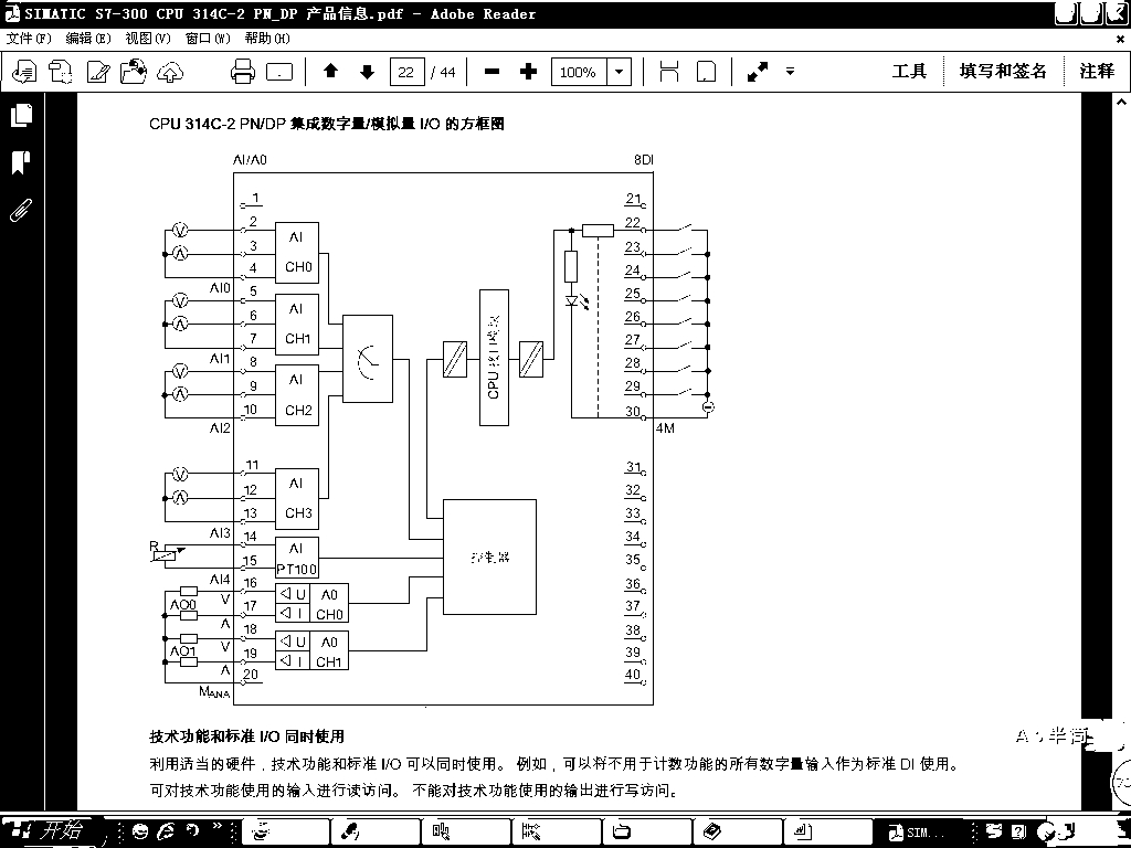

图中的AI4是什么?为什么和其它几个模拟量输入的接线不同?

100度,温度传感器输入端。

写着PT100热电阻不是。。

楼主看得不过仔细哦。

AI4是接PT100的,其它是接模拟量的

不是我看得不够仔细,是我之前根本不知道PT100是什么东西

上网用搜索就知道了。
