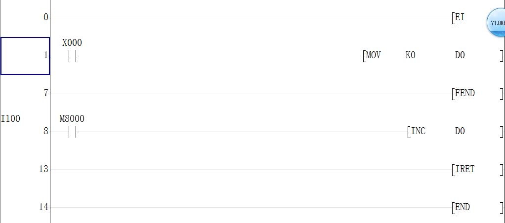

请问各位大哥,我在学习三菱plc中断指令EI时,为什么用仿真软件测试看不到效果

按下X1时,按理说应该启动一个上升沿信号,然后开始中断,开始加一指令,可是仿真结果啥也没有啊??

看仿真软件是否支持该指令。

仿真软件有些功能是不支持的
