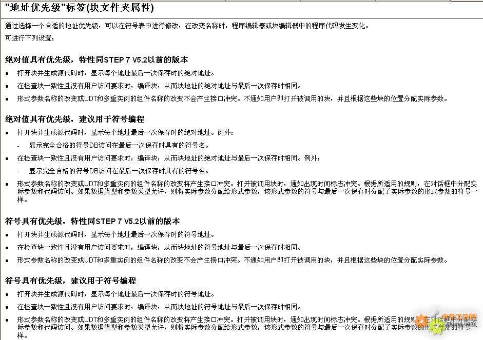

请问S7-300的调试界面的《=5.2什么意思?

截个图看看

抱歉,公司的电脑,不能截图。。。。

回复 #1楼 fmsh12
公司电脑不能截图,抱歉。它是在状态栏里面的,旁边是”离线“状态

拍个照片看看啊,这样说不清楚的

说的是这个?为啥不能截图?

发表于:2015/8/8 10:33:48
