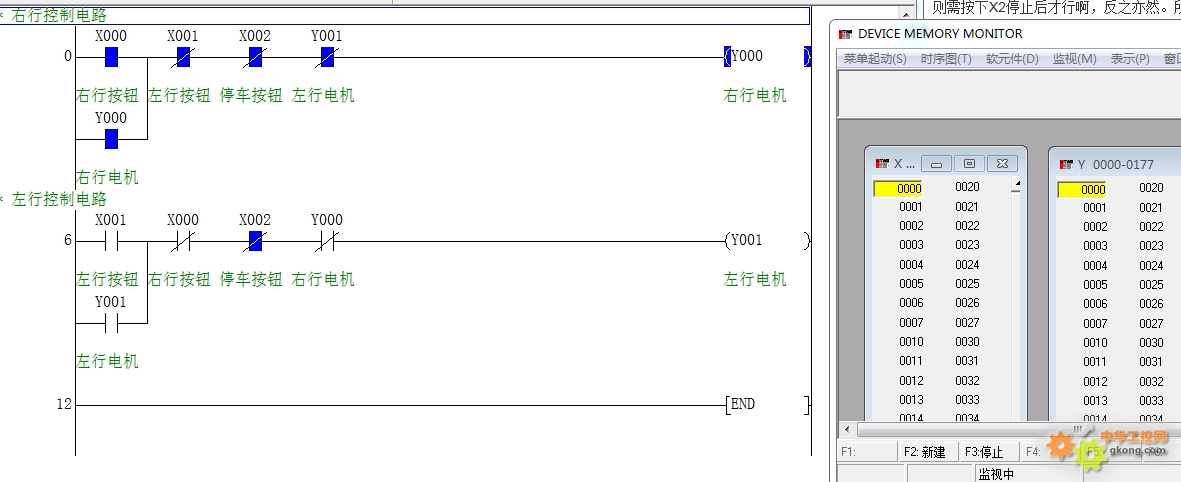

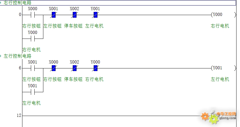

小弟初学,提问如题,谢兄弟们解答

X0、X1这些只是PLC的输入端口,至于接什么,是根据你的要求来的,PLC只要一个数字量信号就可以了

看你在程序中怎么用,可以是常开,也可以是常闭。

X0,X1,X2等等的代码加数值,在三菱里面表示为PLC的输入端口,输入端口可以接驳很多开关量传感器,按钮开关,急停开关,行程开关,近接开关,光电开关,轻触开关,旋钮开关等等等等。表情
你有见过红色大圆帽的急停开关吗?按下去不能立即弹上来,需要手动旋转之后才会回弹,那么这个是不是自锁动作呢?

要开外围接的是什么负载,是普通按钮,还是急停按钮,还是感应器信号,等等,程序里面是自定义的

回复 #4楼 cfg168

上图中X0和X1是非自锁开关吧?不然的话X0始终闭合,此时若想电机反转,则需按下X2停止后才行啊,反之亦然。所以我想到了X0和X1都应当是非自锁开关,这样只是按动一下而已,电机可以自保持运转。

图1是正转启动,XO闭合
