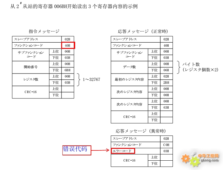

见图。现在我了解的情况是,安川伺服用的是memobus2.0通迅协议 。这个协议和安川变频器的中的memobus协议应该是不一样的,感觉安川变频器中的memobus和modbus没什么两样。但安川伺服memobus2.0通迅协议的通迅格式与modbus是不一样的,03H、06H、10H等功能代码只是它的子代码,在这些子代码前都要加一个40H。而且,那些要断电重启才生效的参数好像用通迅没法修改。
以上是我是用友善串口工具试出来的
这种情况下,怎么才能实现与昆仑通态触摸屏的通迅啊。

通迅格式

MW0 --  40001
MW10--  40011

回复 #3楼 风之力
不明白。。。。可以细说一下吗

回复 #6楼 942249421
显示转速,最好是能修改电子齿轮
