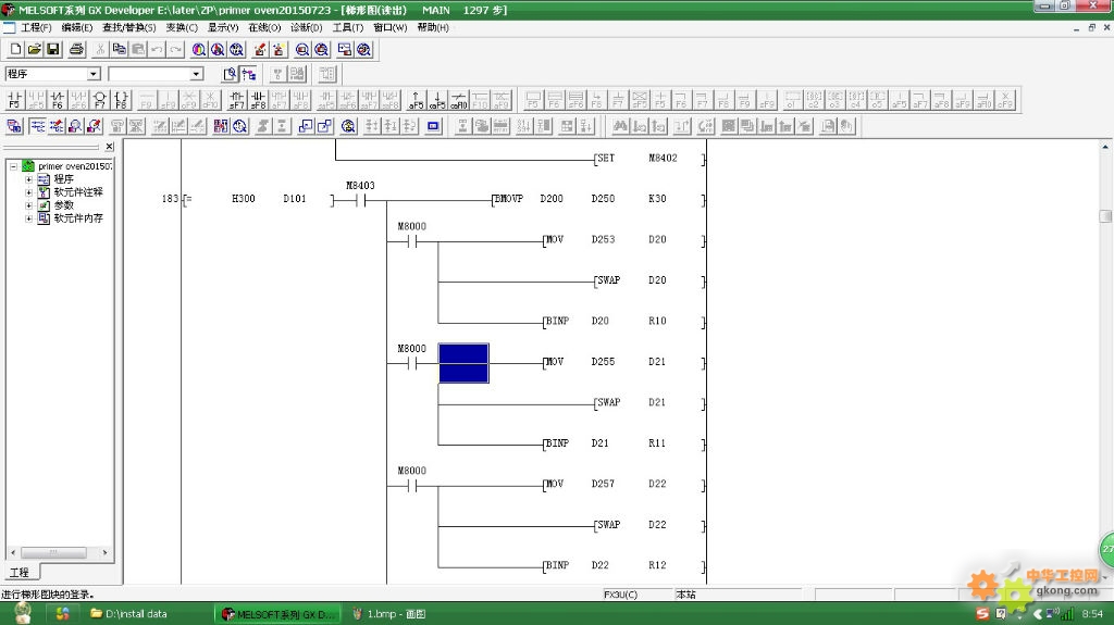

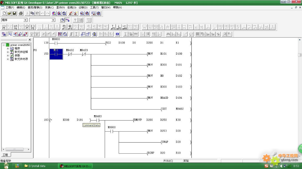

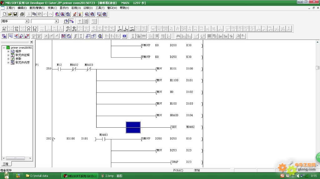

设备是FX3U-64MR FX3U-485ADP-MB和日本横河UT351仪表采用485梯形通信,仪表坏了,更换了一块UT35A的仪表,接好后都设置好了,可是读取不了数据,厂家说仪表内存地址变了,例如PV值从D0002变成了D2002,可是我看PLC程序没有找到具体怎么修改读取仪表的地址。请明白人给看一下,不胜感激!

回复 #2楼 wenquan753
谢谢您。设置是一样的 协议选择 波特率 奇偶选择 结束位 数据长度 仪表地址,都设置好了! 厂家说的把一个高级通用性选项打开后应该不用修改PLC程序的,不知道为什么我都设置好了还是读取不了数据,所以想从PLC程序中找到读取仪表数据的地址,看看修改一下能不能解决。

回复 #1楼 LL6350
谢谢指教,通信相关的协议,奇偶,波特率,结束位,数据长度都设置好了

发表于:2015/8/6 11:18:43
首先得要知道通讯协议与仪表内部地址表,你这个情况两种型号的都要有,先根据原型号的找出相关PLC的程序,然后再根据新型号的内部地址改相应的程序。

发表于:2015/8/6 13:48:03
程序的183那一行的D200更改为D2200即可

发表于:2015/8/9 12:51:36
回复 #6楼 高雅的雅
谢谢指教,183行的D200改为D2200试过,也是不行,这个D200是不是PLC的寄存器地址映射呢?

发表于:2015/8/9 13:53:48
dapeng164118
在
2015/8/9 12:51:36
你要问一下厂家,新旧仪表内部地址映射关系
