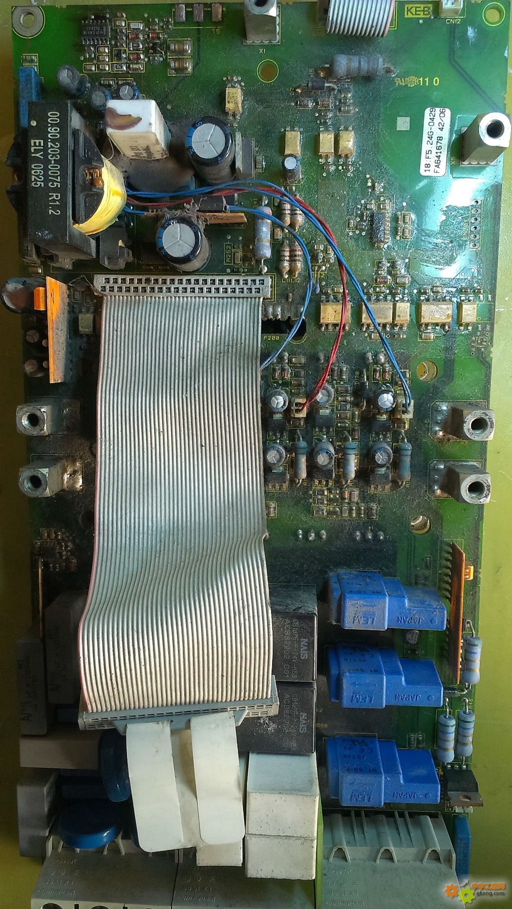

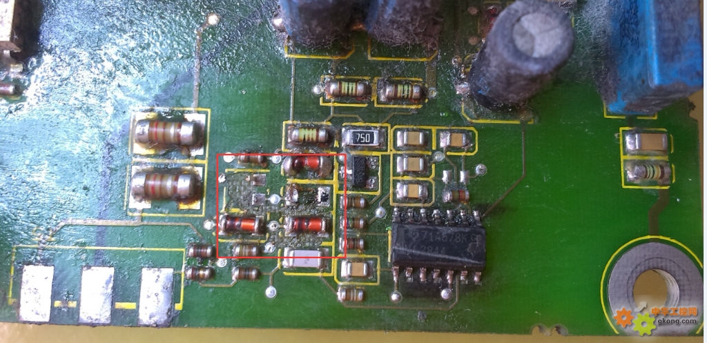

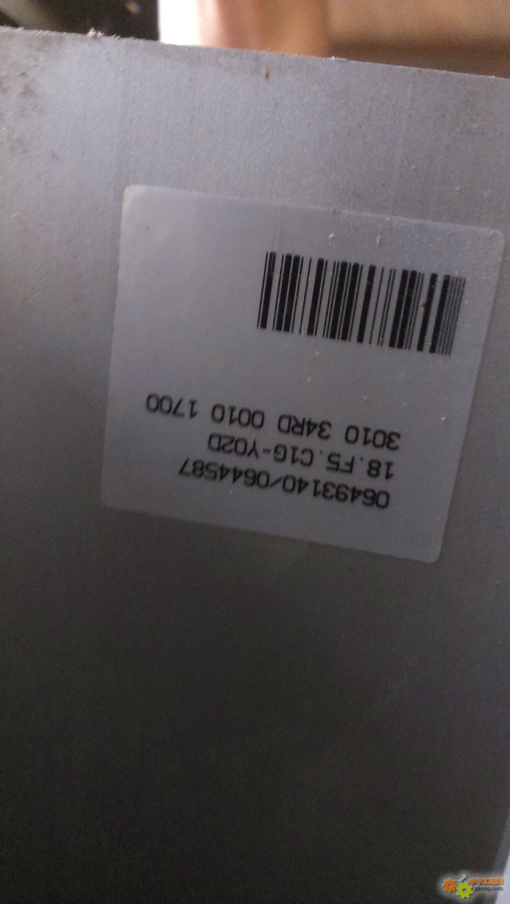

接手F5一台,整流模块坏400V电容8个坏了6个,开关管好的没有坏,原因就是电容烧了导致电源部份坏了,图中圆圈部三脚的东西直接尸体都没有了,因很多灰,用洗板水洗了下用表笔弄元件边的胶,结果发现边上的PCB走线都没有了,汗,PCB质量也太差了,有没有哪位好心人有这个机器的发个这个部份的图,或者线路图,这个电源到了电源中心电位,这个修得少,不太懂原理

德国机有些走线实在是太小,完全不符合要求,想不明白。曾经有一次查得要命,最后发现线断了,接回去一切正常

就是啊,PCB看样子应该是4层板的,没有想到PCB质量这么差!
