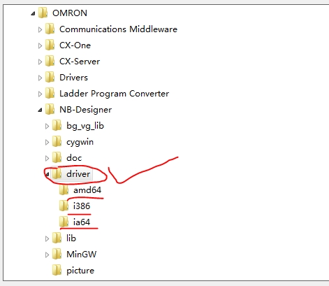

前段时间开始接触欧姆龙plc,看手册资料也有一段时间了,最近同事做的项目量产了,首批2台已送达客户,同事也跟过去现场和流水线对接调试去了,剩下的几台由我负责调试,截止现在我已调试2台,现就说说调试过程中出现的问题,供大家参考一下。
(1)同事走的时候带走了他的笔记本电脑,我申请了一个新的,然后安装plc和触摸屏软件,都是欧姆龙的,走之前我问过同事,是否需要安装驱动,他说都不用,直接安装完软件就可以上传下载了,后面我通电下载的时候都下载不进去,因为我们公司要求保密性,所以初次猜想是电脑限制了,就换了一台电脑,软件都安装完毕后,上传plc程序成功,触摸屏还是无法连接,后面换了2个屏,3个电脑,都不成功,这样折腾了一阵子,问供应商,他们说要安装驱动才可以下载。咨询了安装方法,就开始安装驱动,折腾了大半个下午和第二天一上午都没搞定(也在工控网发帖问过这个问题)都没搞定,中午吃过饭又尝试了几次成功了,原来是之前的安装方法不对。后来按照这个方法把plc的驱动也给装上去了,再上传程序都ok了

安装驱动点到对应的母文件夹安装驱动,我点的太彻底,点到里面的子文件夹,然后把整个欧姆龙安装软件里面的子文件夹都安装了个遍都没成功,惭愧。。。
