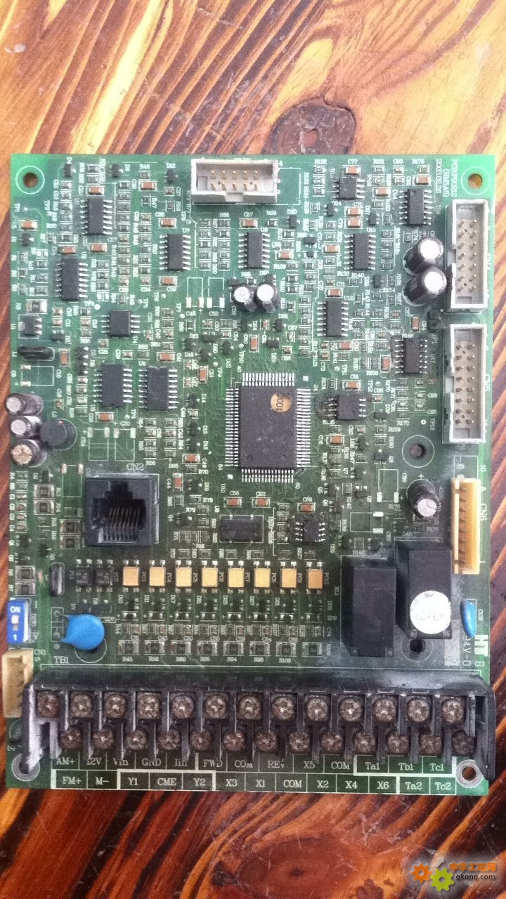

有一个怪现象,厂里一台宁茂90KW变频器,电机是75KW,启动报GF接地故障,拆了隔壁的75KW的同品牌变频器主板换上,运行正常,然而更可怕的是运行一天后报SC故障,找维修人员过来查看,90KW变频器有一相输出短路。维修人员说不同功率主板不能互换。现在只能买90KW的主板,由于大功率主板不好买,就买了同型号的15KW的主板,将90KW报GF的主板单片机和程序芯片换到购买的15KW的主板上。更换驱动电路上的模块。送电后正常。
然而变频器在工作了2个月左右又开始报GF故障,因为买主板成本较高,所以我想请教下各位师傅有没有维修过类似问题?问题出现在主板的那些电路?正常的主板和报GF的主板,芯片74HC08A测量少了几组5V电压,望各位师傅指点指点。
