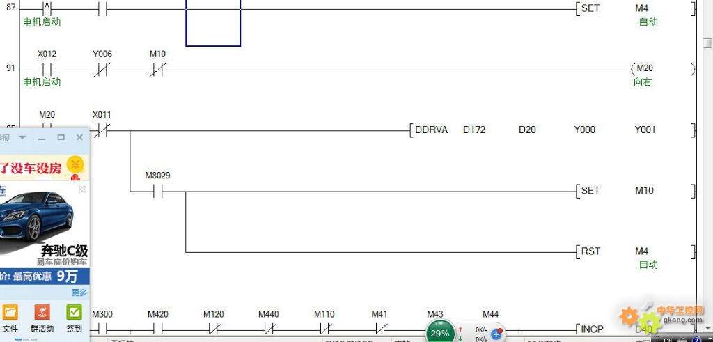

D172 里面的数是1800 步进电机走过了M8029 没有反应一直走到限位才停.但是把D172换成K1800就可以 .程序没问题
有谁以前遇到过类似的问题?能不能指点下

1、这种情况没有遇见过。
2、有可能是D172里面的数不止1800。
3、你可以用软件在线监测D172到底是不是1800。

1800是一个通道,k1800才是常数。

还是监控一下D172数值是多少。

数值可能不是1800,监控下,你赋值1800就可以,正常的话寄存器值一样的话是不会出现这种错误的

D172从1800反转到0时M8029才会通,你用M8147试试。

DDRVA 绝对定位控制,可能是这个问题。我一般用相对定位DDRVI。

监视下这个寄存器的数据是多少就知道了
